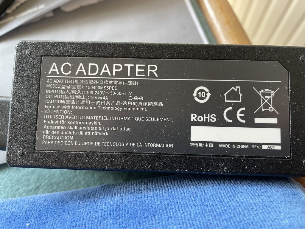

Re: Victron Wechselrichter Einstellungsproblem
Wenn dann natürlich runter, zB 10W, wie viel zieht denn das Ladegerät überhaupt?
Das steht bei "Output": 15V mit 4A also 60W

alles richtig,
Stromaufnahme max auf 230V sind 2A angegeben, also rund 115W.
Meist nehmen die Geräte ja längst nicht die volle Leistung auf,
einfach mal live in der Victron APP schauen was da in echt gezogen wird.

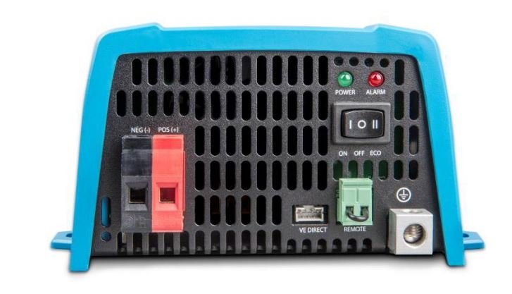

Wenn es trotzdem nicht funktionieren sollte, dann denn Schalter von 2 ECO auf 1 ON stellen, dann muss es klappen, allerdings hast du dann keine ECO Funktion mehr.

Edit
seine alte Ausführung hat sogar noch den Hardware Schalter, also überhaupt kein Problem.
