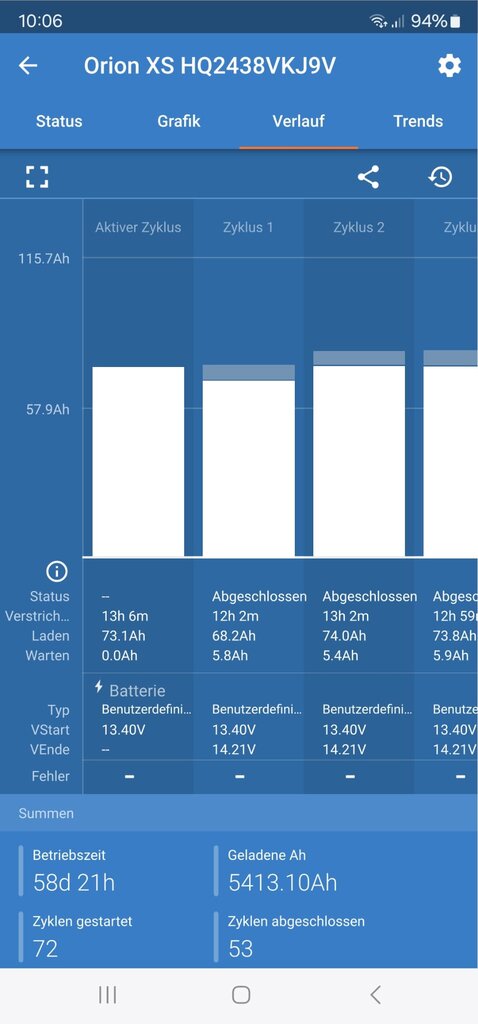

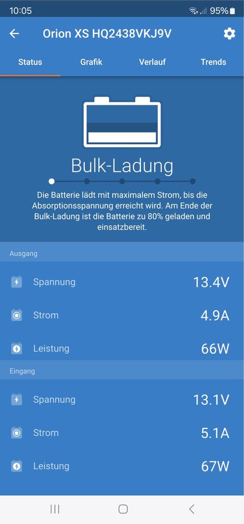

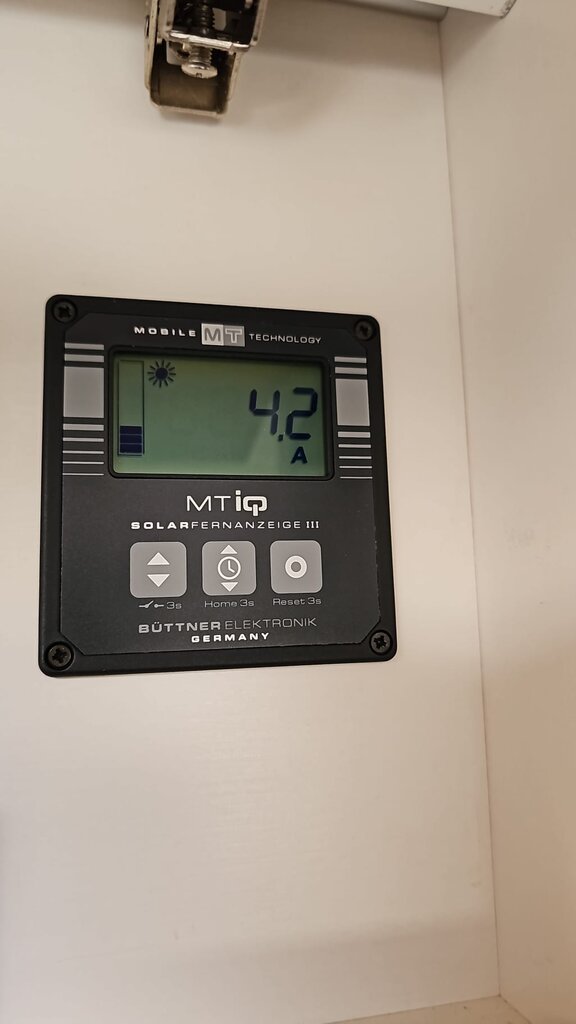

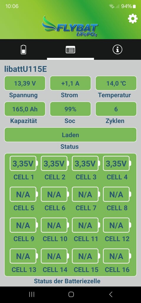

Was mir jetzt aufgefallen ist, sind die hohen Strommengen, welche im Stand neben dem Haus ohne Verbraucher über den Victron laufen ( siehe Bilder). Ich hab am Freitag einen Termin in der Werkstatt und hätte gerne ein paar Meinungen und Argumente von Leuten die Ahnung haben. Grüße aus Bad Wimpfen

Deine Spannung an den LiFePo4 ist 13,9V und damit sind sie noch nicht voll, deswegen wird auch noch geladen, das sind von den 4,2A von der Solar schon mal 50% und der Rest könnte von einem stillen Verbraucher sein, z.B. Alarmanlage oder Marderchreck.
Der Booster lädt mit 5A, wenn das mit ausgeschaltenem Motor ist stimmt was nicht, der Booster darf nur laden mit laufendem Motor, es könnte sein das dein Votronic stand by charger die Starterbatterie lädt und der Booster nicht über D+ aktiviert wird sondern mit erkennen einer erhöhten Eingangspannung die fälschlicher Weise von dem stand by charger kommt, somit hättest du eine Kreisladung.
Es wäre zu klären wie der Booster aktiviert wird, über D+ oder Spannungserhöhung.

Ist doch alles gut, die Solaranlage lädt die Batterie und versorgt die Verbraucher mit 5A, davon gehen dann 4,xx in die Batterie für die Bulk Ladung, die Lithium chaltet erst bei 14,6V (je nach Type und Einstellung) auf Erhaltung um , also bei ca. 3,65V / Zelle und dann sollte in die Batterie keine großen Ströme mehr fließen.

Wenn der Booster läd, ohne daß der Motor läuft, dann ist er entweder falsch programmiert oder/und falsch angeschlossen.
Da ist der StandbyCharger höchstens indirekt mit dran schuld.

Wenn man einen StandbyCharger verwende, darf der Booster nicht rein spannungsgesteuert arbeiten, sondern muß (zusätzlich) über D+ oder Zündungsplus geschaltet werden.

Kleines Update,Südschwede hat geschrieben: Di 13. Mai 2025, 20:54Wenn man einen StandbyCharger verwende, darf der Booster nicht rein spannungsgesteuert arbeiten, sondern muß (zusätzlich) über D+ oder Zündungsplus geschaltet werden.
genauso war es laut Werkstatt angeschlossen. Er hat das jetzt geändert und ich soll es weiter beobachten.
