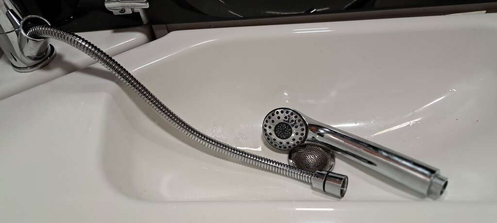

Kannst du mal Fotos machen, dann kann man sich das besser vorstellen, ich vermute jetzt mal es ist ein 1/2" Flexschlauch.

Das ist ein normaler Brauseschlauch, besorg dir einen verchromten Messing Doppelnippel mit 1/2" Aussengewinde, einen 2m feingliedrigen Brauseschlauch und den Duschkopf den deine Frau möchte.
Dann bei Bedarf den Duschkopf am Wasserhahn abschrauben und den 2m Schlauch mit dem Doppelnippel anschliessen, wäre die einfachste Lösung.

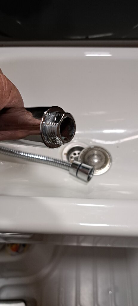

Lass noch einen kucken, der sich auskennt vor dem Bestellen. Bei mir ist das ein 3/8' gewinde.
LG horst

Tut mir leid, aber bei meinem Hahn in der Dusche ist das kein 1/2'

Als Handwerkskollege habe ich bei mir nachgeschaut, es ist definitiv 1/2“.

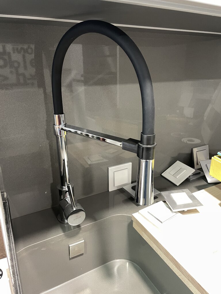

Meine erste Wahl wäre für sowas diese Armatur, flexibel und der Kopf wird am Halter mit Magnet gehalten, kann man umbestellen Normalstrahl oder Brause.
