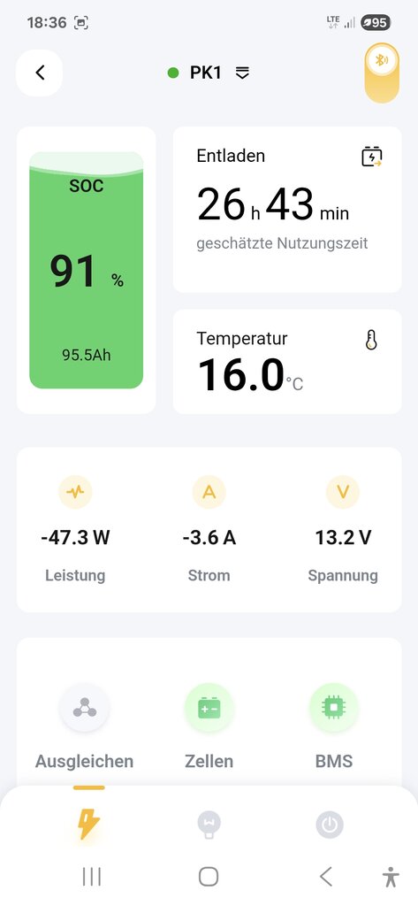

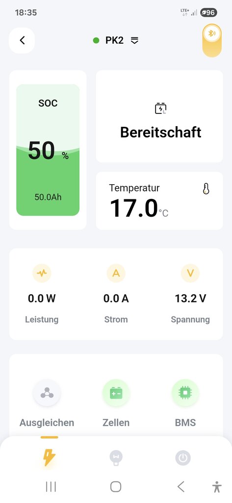

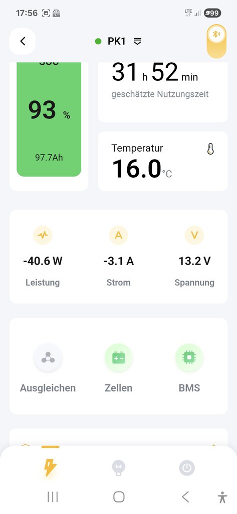

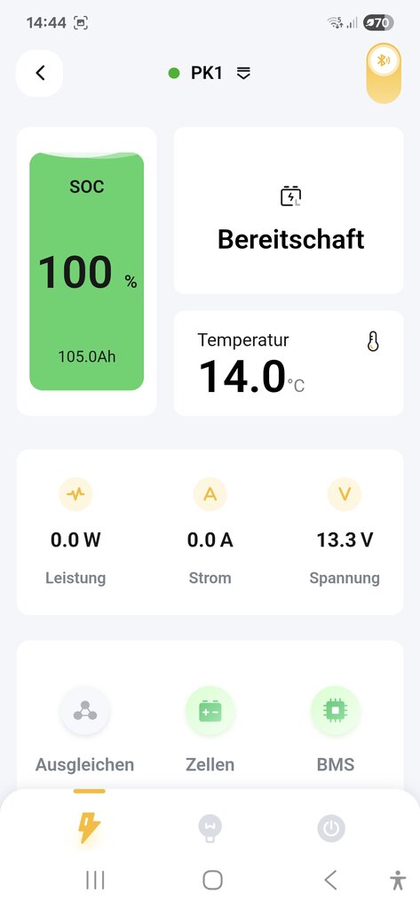

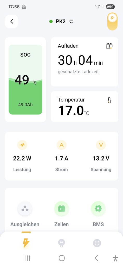

Ich habe zwei Lithium parallel verbaut.
Stelle nun fest, das nur von einer Batterie entnommen wird. Siehe Fotos. Nach Beendigung der Entnahme wird die teilentleerte Batterie offenbar von der Anderen geladen. Das BMS zeigt aber nicht ausgleichen an. Inzwischen zeigt das BMS keine Ladung der teilentleerten Batterie an, obwohl noch lange nicht voll. Die andere Batterie wird weiter entladen,obwohl kein wesentlicher Verbrauch da. Lädt die jetzt immer noch die Andere ohne das dort der Vorgang angezeigt wird?

Zweite Bild zeigt 100% bei 13,3V
Das sind so ca. 60% aber sicher keine 100%
Solche Phantasiewerte habe ich auch immer mal wieder, wenn die Ausgangsströme gering sind.

Bild 1 und 2 sind zur selben Minute gemacht und habe eine Spannungsdifferenz von 0,3 Volt!

Die Prozent sind egal, die Spannungsdifferenz ist murks! Zieht sich ja durch die ganzen Bilder durch.
Entweder sind sie extrem schlecht oder nicht parallel verkabelt.

Wenn sie nicht parallel verkabelt hätten, wäre das aber schlecht, dann hätte das System 24V.
Nein, das liegt schlicht am Anschluß des Ausgangs, also Plus und Minus an der selben Batterie.
Das ist nicht weiter schlimm, führt aber zu diesen Effekten.

1. Die Bilder zeigen Batterien mit Leistungsabgabe und im Ruhezustand, da läßt sich die Spannung nicht vergleichen.
2. Die gleiche Spannung beider Batterien werden erreicht, wenn die Batterien eine Zeitlang in Ruhe gelassen werden, dann gleichen sie sich aus. (hat nichts mit Zellausgleich innerhalb einzelner Batterien zu tun)
3. Wenn man bei zwei parallel geschalteten Batterien den Ausgang nur an eine Batterie anschließt, kommt der Strom nur aus einer Batterie (bei kleinen Strömen), zumindest sieht es so aus. Kommt es dann zu einer Spannungsdifferenz zwischen Batterie a und b wird die mit der Zeit automatisch ausgeglichen.
Fordert man höhere Ströme an, zeigt auch die andere Batterie eine Entladung, da die hohen Ströme auch zum höheren Spannungsabfall führt.
4. Schließt man nun die Ausgangskabel mit Plus an der einen und Minus an der anderen Batterie an, hat man diese eher optischen Probleme nicht, weil dann ja der Strom tatsächlich sofort durch beide fließt und das auch bei kleinen Strömen.

Ich bin mir sicher, dass bei mir Plus und Minus jeweils an der anderen Batterie angeklemmt sind, aber auch bei mir zeigen sie bei Belastung unterschiedliche Spannungen und Restkapazitäten an. Auch die Zyklenzahl ist unterschiedlich.

Warum fällt die Spannung bei ca. 200W Entnahme so stark ab?
Gibt es keinen Spannungsverlauf der Akkus?
Hast Du die Spannung mal nachgemessen?
Li-Akkus sollten 2 Stellen nach dem Komma anzeigen.

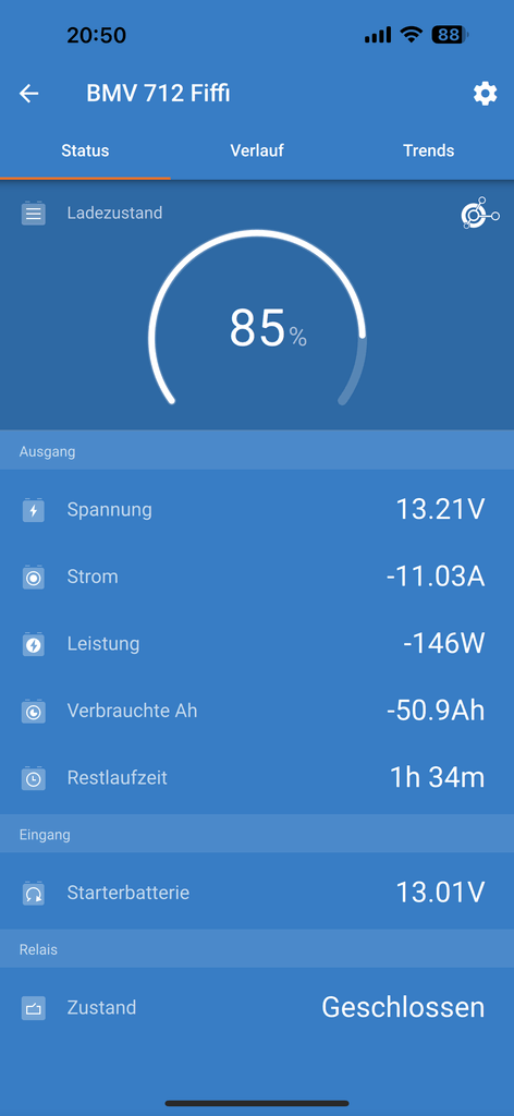

Wie soll das denn gehen, 24 Volt? Bei zwei 12 Volt Batterien in einem 12 Volt System sind die immer parallel, egal wo Du abgreifst. Kommt es dabei zu einer Spannungsdifferenz ist die Verkabelung schlecht.
Die Kreuzschaltung bei Lifepo4 ist ein Irrglaube und soll irgendwas, vermutlich schlechte Verarbeitung kaschieren. Tut es aber nicht.
