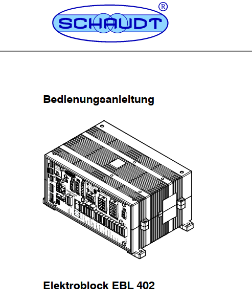

Das ist eine Schaudt (Lippert) 402

402 ist das Bedienteil. Wichtiger ist der blaue Kasten mit den Sicherungen EBLxxx.

Das ist doch die EBL, oder übersehe ich etwas?

Vermute mal du hast dir noch nicht die Mühe gemacht in der BA zu lesen ;-) , auf der Rückseite des EBL sind die Anschlüsse für beide Batterien.
Hab mal kurz gegoogelt für dich, *LOL*
ebl_402.pdf
(381.58 KiB) 1550-mal heruntergeladen

Ich habe mir den Schaltplan des Schaudt EBL 402 nach dem Tipp mit der Rückseite mal angesehen (s. Anlagen)
Soweit ich das sehe kann ich mit dem Standby-Lader einfach auf die Anschlüsse SB bzw. WB gehen und das sauber montieren und verdrahten.
Jemand mit Elektro-Kenntnissen anderer Sicht der Dinge oder Hinweise die ich berücksichtigen sollte?
Schaudt-Lippert_402.pdf
Ausschnitt Schaltplan und Lage der Anschlüsse
(530.49 KiB) 177-mal heruntergeladen
