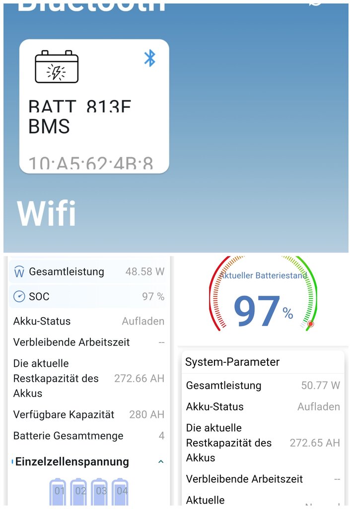

In unserem Independent haben wir von GEL 235 Ampere auf Lifepo 280 Ampere umgestellt.
https://de.eco-worthy.com/collections/lithium-batterien/products/12v-280ah-lifepo4-lithium-batterie-mit-bluetooth?_gl=1*i4ttg0*_up*MQ..*_gs*MQ..&gclid=CjwKCAjwgb_CBhBMEiwA0p3oOOpnsCU2WJzE_WMtCEpL6tN_UMgpdHQK7bLi9t0DD4AR3yaTmtTrohoCvQwQAvD_BwE
Die als Standard bei CS verbaute Elektroinstallation wurde neu eingestellt und um neue Sicherungen ergänzt.
