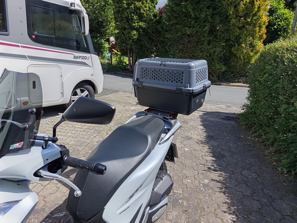

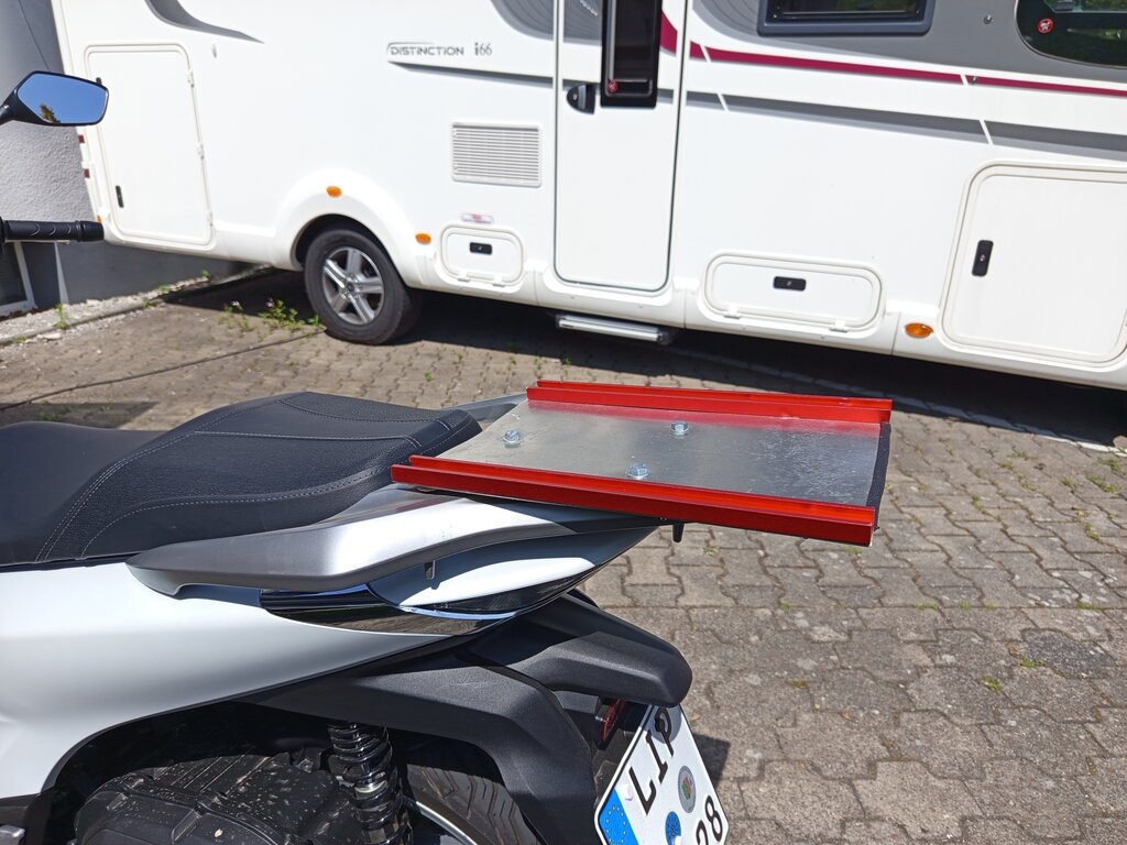

ich habe von unserem Roller das Topcase entfernt, habe eine Alu-Platte auf dem verblieben en Träger befestigt, links und rechts eine Hohlschiene für Gleitklötze angebracht.

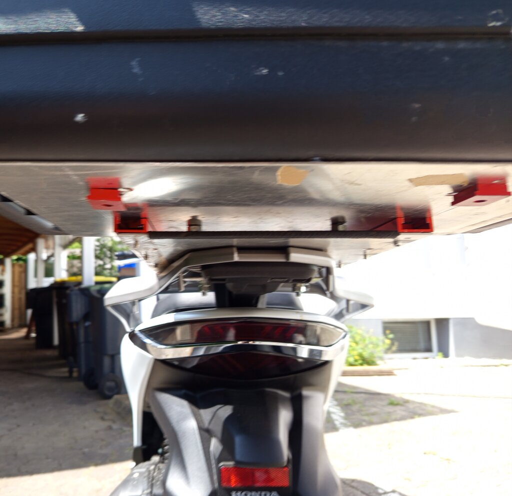

Dann eine Hundebox mit Alublech doppelt verstärkt, an der Unterseite 4 Gleitklötze angebracht .
Wenn der Motorroller aus der Heckgarage kommt, brauchen nur die Gleitklötze in die Schienen geschoben werden, und die Schrauben von innen in der Box angezogen werden, Zeitaufwand 2 Minuten 😁.
Funktioniert super, die Schrauben müssten noch etwas gekürzt werden um Abdrücke in den Schienen zu vermeiden Bild folgt
Unser Hund fährt gerne mit, will ja immer dabei sein 😁und wiegt ca. 8 kg

Ja klar, auch super, die Box wäre für unseren zu klein, aber das wichtigste...der Hund ist dabei, so fahren wir dann zu dritt.

Zum Hundilein, mit ca. 60 cm Länge wohl eher nicht , hörst du zuviel Alexander Markus ?

Genau wegen der Größe und anbringen der Hundebox habe ich das mal vorgestellt,
Für Hunde die etwas größer sind als ganz kleine, also wie bei unserem, ist es Problematisch eine entsprechende Box zu bekommen. Zum weiteren sollte die Box schnell montierbar sein, da diese bedingt durch ihre Größe nicht auf dem Roller verbleiben kann wenn der Roller in die Heckgarage kommt.
