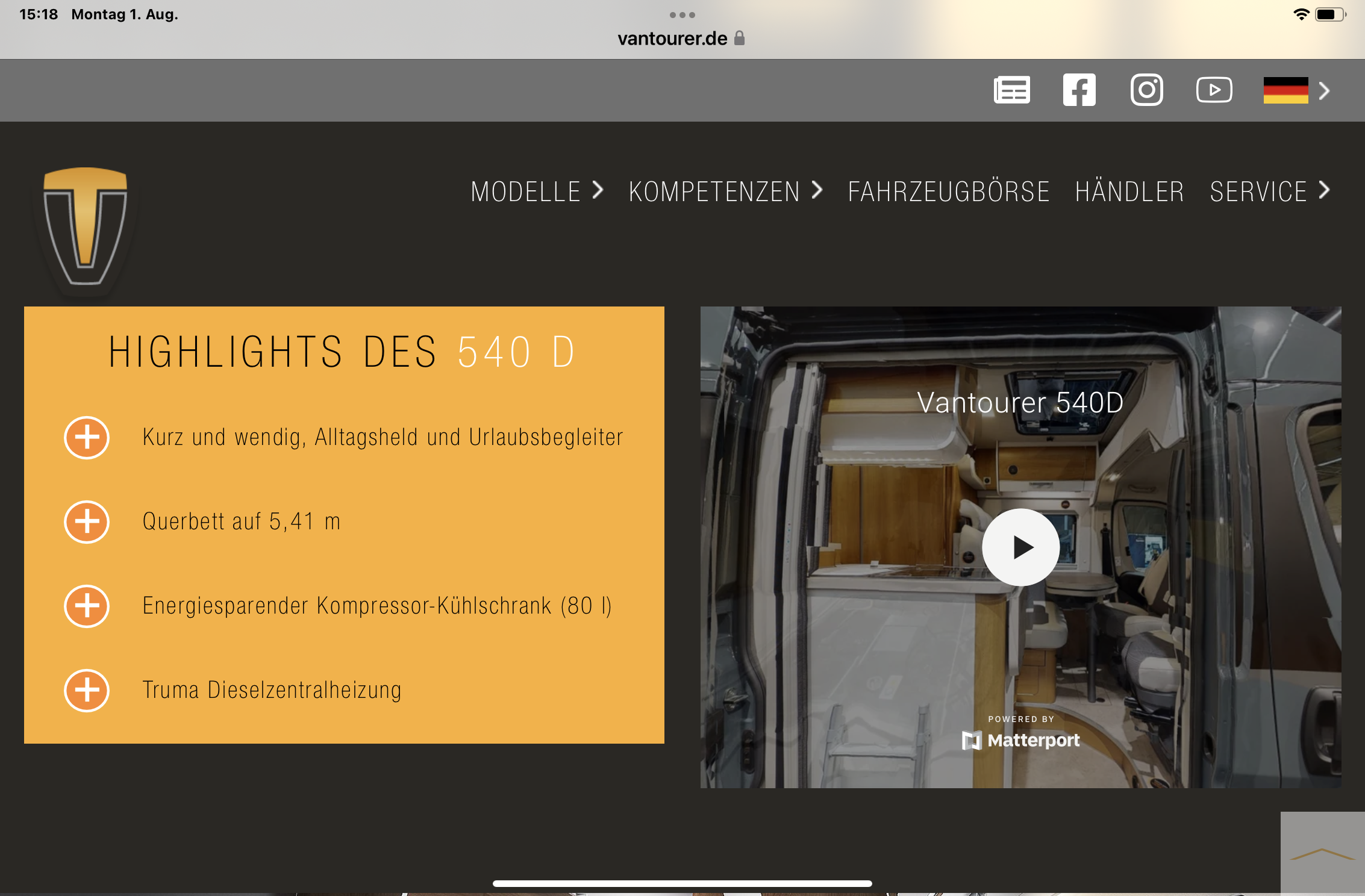

Mit Deinen Angaben Vantourer und 3kg Gasflasche tippe ich mal auf Kompressor Kühlschrank und Dieselheizung, sprich dafür brauchst Du den Strom.

Also wenn man auf vantourer.de stöbert, findet man dort Angaben über einen Kompressor Kühli. Also kein Gasbetrieb, das wird auch von der Truma Dieselheizung bestätigt.
Wenn du jetzt schon 2,5 Tage auskommst, finde ich das schon sportlich. Die Frage ist nur - ist dann die Batterie schon platt? Das geht nämlich massiv auf die Lebensdauer. Verdopplung auf 5 Tage erreicht man also rechnerisch mit einer zweiten Batterie, nur können die dann beide platt sein. Die Lima muss die beiden auch nachladen können, sonst ist das sinnlos.
