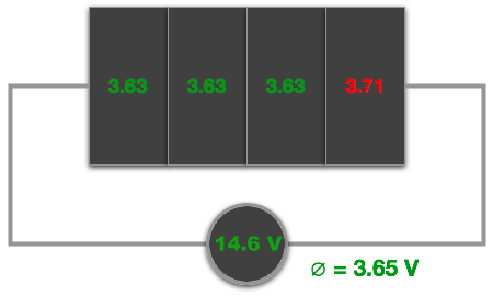

Hier noch ein Beispiel für OVP:
Grenzen der Einstellungen : Zelle 3.65 / Akku 14.60
Der Akku hat in diesem Beispiel eine Gesamtspannung von 14.60 Volt ... also alles in Ordnung!?
Durchschnitts-Spannung der Zellen 3.65 Volt ... also alles in Ordnung?!
Nein:
Die Zelle 4 driftet nach oben ab und löst OVP aus!
Das BMS schaltet nun die Ladung ab, damit die Spannung der Zelle 4 nicht weiter ansteigt und diese geschädigt wird.
Dieser Akku ist - wenn auch hier noch in kleinem Masse - nicht mehr ganz gesund ... und die Krankheit (Drift) wird je nach Einstellungen von BMS und Balancer zunehmen.
Daher noch einmal: OVP ist keine normale Steuerung eines Akkus, sondern immer eine Not-Abschaltung ... Gewisse BAs beherbergen hier vielleicht eine Not-Lüge

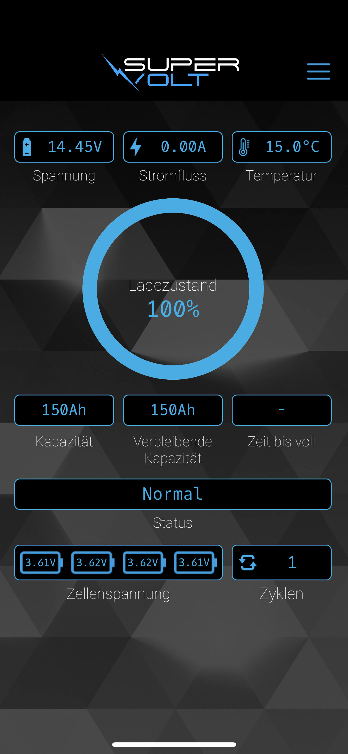

So sieht meine Batterie aus wenn sie an 14,4V hängt vollgeladen, die Zellenspannungen sind da noch einiges von 3,7V entfernt.

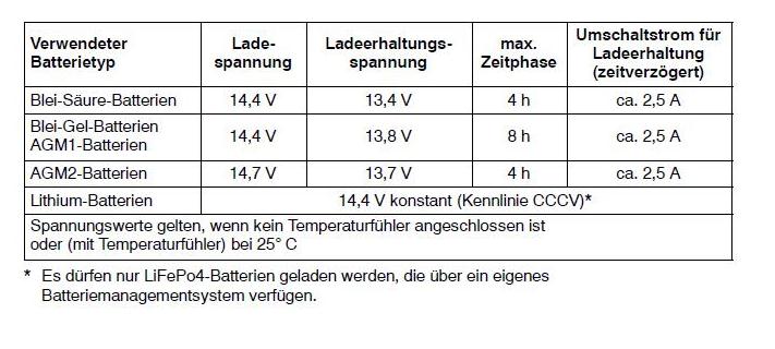

Du kannst mit 14,4V durchgehend laden, macht mein Booster auch.Luxman hat geschrieben: Mo 24. Okt 2022, 10:40Fragen und Diskussion war ja brauche ich ein Ladegerät mit unterschiedlichen Spannungen zum laden einer LifPo oder kann ich mit 14,4V durchgehend laden.
Du kannst die LiFePo4 Batterie nicht überladen und nicht unterladen.
Das regelt das BMS.
Wenn die Batterie 13,8 V hat schaltet das BMS einfach den Ladevorgang ab.(je nach Einstellung im BMS)
Hier die Ladeeinstellungen vom Schaudtbooster

Nach diesem Bild sieht Dein Akku sehr gesund aus!Luxman hat geschrieben: Mo 24. Okt 2022, 10:40...
Auch das Risiko das eine Zelle abdriftet auf 3,7V und die Supervolt abschaltet geht - vermutlich - gegen null - bei einer gesunden Batterie.
Alles gut!
Ich bin auch der Meinung, dass Du die Ladegeräte so belassen kannst!
