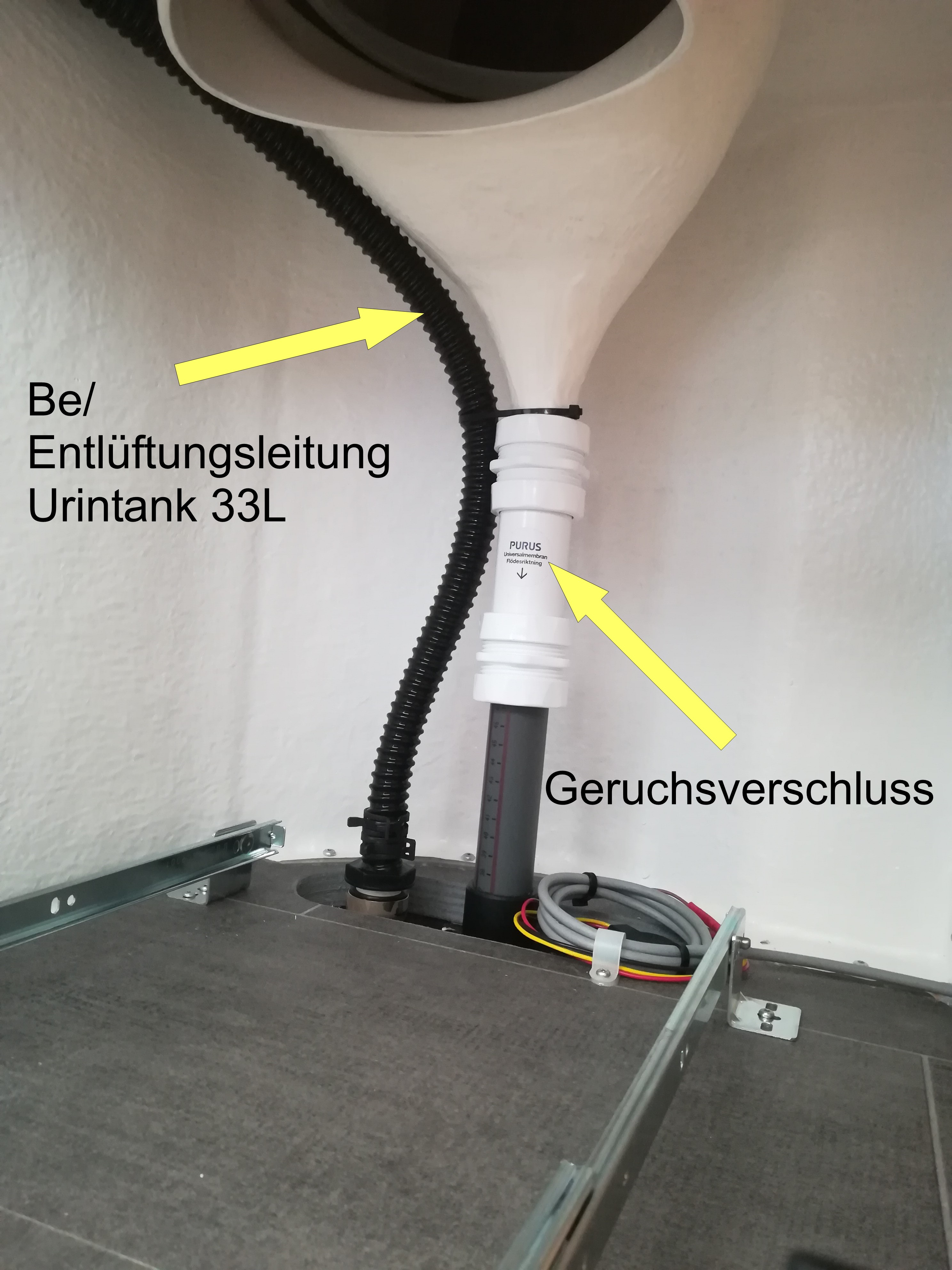

biauwe hat geschrieben: So 1. Jan 2023, 16:52
10 Tage den Urin im Sommer spazieren zu fahren und zu behaupten: Es riecht nicht.
Ich kann es hier leider nur behaupten. Für den Beweis müssten wir uns einmal im Sommer in Griechenland treffen.
Das Zaubermittel heißt "Geruchsverschluß"
Gruß Martin

Arminius hat geschrieben: So 1. Jan 2023, 17:10
Bei uns SOG.
Aber der Tag kommt doch, wo alles wieder raus muß. Und dann?
Ist der Tank frostfrei verbaut?

biauwe hat geschrieben: So 1. Jan 2023, 17:14
Dann ist es das gleiche wie mit einem Bongo
Gruß Martin
Tank und elektrisches Ablaßventil sind frostfrei im Zwischenboden verbaut.
Gruß Martin
