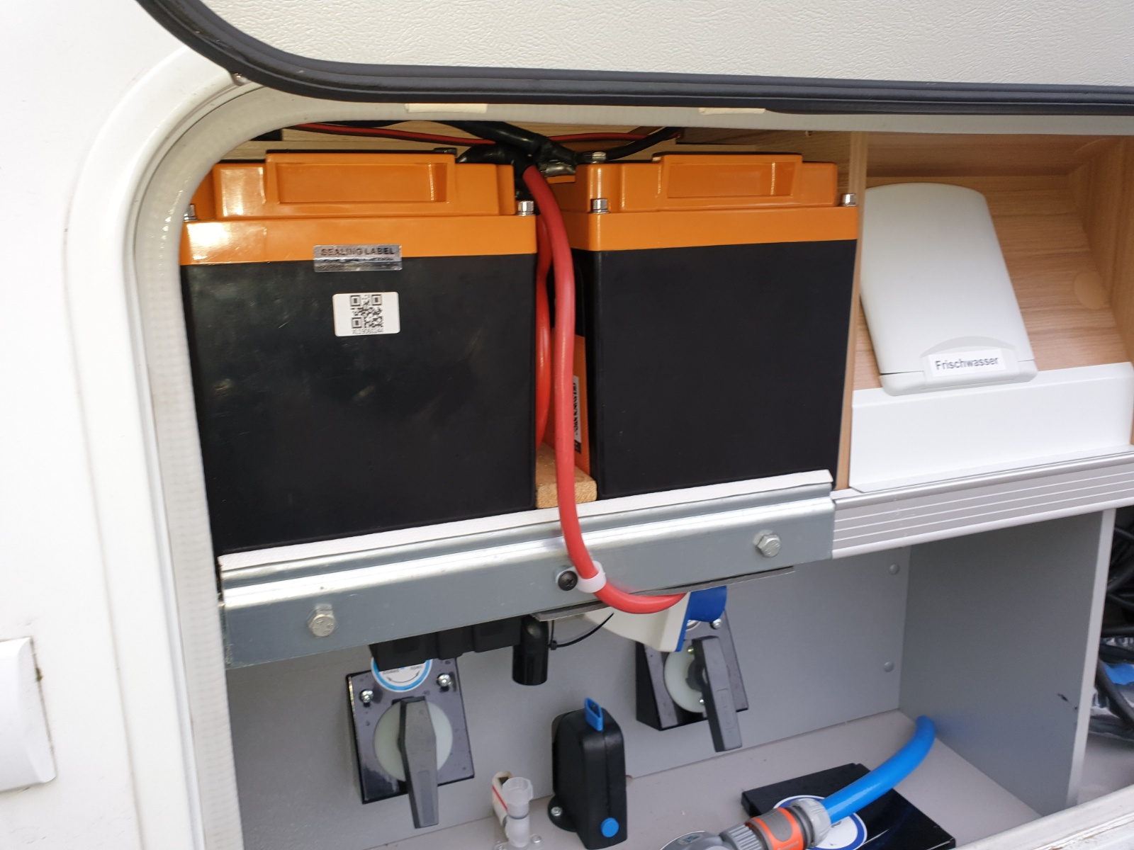

walter7149 hat geschrieben: Sa 28. Jan 2023, 10:50
Was heißt bei dir "klassische parallel Schaltung" ?
Bild....
Wenn die Verschaltung so ist, welche ist dann die Supervolt und welche die Büttner, meine Vermutung die Supervolt ist die Rechte.
Beiträge: 5812
Re: Erfahrungen LiFePO4 von Supervolt !
#283
Ich denke eher die Linke !

So war gerade am Hymer und habe experimentiert.
Beide Batterien zusammengeschalten, regulärer Zustand
Büttner Spannung am BC unter Last 6A 13,2 bis 13,1V Supervolt NULL Ampere 13,28V
Büttner abgeklemmt:
Nach dem Abklemmen hab ich die Ruhespannung beider Batterien gemessen - mit abgeschaltetem Aufbaustrom an den Polen.
Ergebnis:
Büttner 13,38V
Supervolt 12,76V 🙀
Mit abgeklemmter Büttner den Aufbaustrom angeschalten mit allen Lichtern an.
Die Supervolt liefert und zeigt eine Spannung von 13,21V mit einem Zahlencode 61954
Aufbaustrom abgeschalten - Supervolt alleine dran - Spannung an den Polen 12,74V 🤔
Wie kann das sein?
Die Supervolt hat eine Spannung von 13,21V - unter Last - und 13,28V lt. App in Ruhe - intern gemessen an den Zellen.
Wie kann es sein dann sein, daß ohne Last nur 12,74V an den Polen anliegen?
Ich würde erwarten daß das BMS an oder abschaltet aber nicht 12,74 Leerlauf und 13,21V Lastspannung.
Jedenfalls liefert sie wenn sie alleine angeschloßen ist und das ist schon mal etwas und macht mit etwas ruhiger.

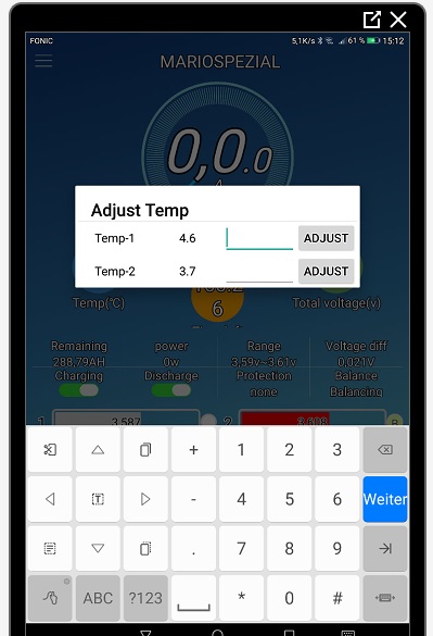

AndiEh hat geschrieben: Sa 28. Jan 2023, 11:18
Sie zeigen schon immer unterschiedliche Temperaturen.
Kannst Du doch einfach bei den Löwen mit JBD BMS mit einer Xiaoxiang App Abgleichen, dazu sind nicht mal Schreibrechte nötig, einfach auf der Hauptoberfläche der App auf die Temperatur klicken,
dann öffnet sich ein Feld für alle vorhandenen Sensoren, 2 oder sogar 3 bei den genz neuen 200er BMS, diese Werte von beiden Batt. Synchronisieren.
Am besten wenn lange die gleiche Temp. über längere Zeit herrschte, und keine größeren Ströme flossen.
Und noch was, selbst zwei völlig identische Batt. eines Herstellers, werden nie 100% den gleichen Widerstand haben, so das gerade bei minimal Strom immer eine mehr wie die andere gibt oder nimmt.
Deswegen ist dieses altbekannte über Kreuz anschließen nur noch sinnvoll, wenn man extrem unterschiedliche Widerstände durch unterschiedliche Kabellängen/Standorte usw verhindern will.

Mir fehlt immer noch die Erklärung warum es 12,74V sind ohne Last an den Polen - wenn zum gleichen Zeitpunkt - INTERN 13,28V angezeigt werden.

NobelSchröder hat geschrieben: Sa 28. Jan 2023, 15:14
Das habe ich letztes Jahr schon gemacht.
Aber meine Batterien sind ja im Außenfach meines Knaus. Und gegeneinander gedreht.
Folglich liegt der Temperatursensor der einen Batterie näher zum Innenraum (wärmer/wird später kalt) und der andere näher nach außen (wird schneller kälter)
Dadurch können bei Grenztemperaturen nahe 0° schon mal 1-2° Unterschied auftreten.
Auch bei dem Wiederaktivierung des Ladens, so um die 5° können 1-2° Unterschied schon reichen, dass die eine lädt, die andere aber noch nicht.
