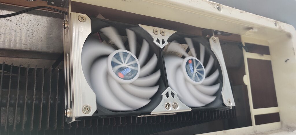

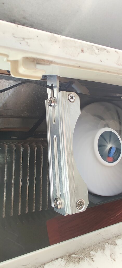

Habe den Lüfter jetzt drin. War nicht ganz so einfach, wie im Video beschrieben. Hauptschwierigkeit war der geringe Abstand der Kühlrippen zum Außengitter. Um die Befestigung senkrecht zu verschrauben, hätte ich in den Rahmen (des Gitters) bohren/spaxen müssen also letztlich in die Isolierung. Das wäre aber zu nah am Gitter gewesen. Hab viel rumprobiert, auch eine Fehlbohrung gesetzt. Letztlich hab ich doch einfach nur den Befestigungsrahmen an den drüberliegenden Fachböden gehalten , angekörnt und gespaxt. Ganz senkrecht hängt der Lüfter nun nicht und der Montagerahmen (Lüfter) hat leider obendrein Kontakt zu den Kühlrippen. Trotzdem läuft das Teil sehr leise - ist ja zudem nicht auf der Türseite.
Gelernt habe ich, wo die 12cm Aufbaubreite auch eingespart wurden. Und dass man sich viel Zeit sparen kann, wenn man es sich einfach macht und nicht verbissen und letztlich erfolglos perfekt.
Lüfter eingebaut
Lüfter eingebaut
schräg aber ok
schräg aber ok

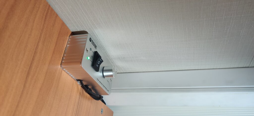

Bedienteil
Bedienteil
Froh bin ich, den kleinen 9cm Fan bestellt zu haben. Ein größerer hätte womöglich das Außengitter blockiert.
