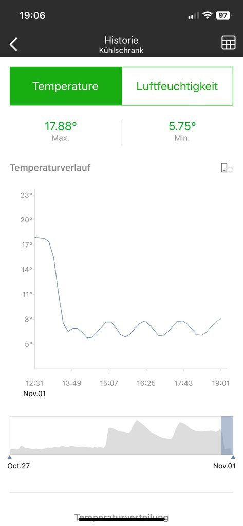

Heute dann doch einen "Booster" für den Absorber eingebaut, aber eigentlich ist es nur ein Step Up Wandler *2THUMBS UP* .
https://es.aliexpress.com/item/1005006096353427.html?spm=a2g0o.order_list.order_list_main.5.7dae194dxILrEc&gatewayAdapt=glo2esp
Irgendwann werde ich die Leitungen von der Aufbaubatterie erneuern, aber im Moment ist dafür keine Zeit und auch habe ich gar keine Lust, deswegen erst mal der Wandler.
Somit habe ich jetzt direkt am Absorber 14,4V und mit denen genemigt sich der Kühli dann so ca.13A, was dann um die 187W sind, zum Vergleich dagegen ist mein Absorber bei 12V mit 130W und 135W bei 230V.
Das sind rund 40% an Mehrleistung und damit sollte eine aussreichende Kühlung bei 12V gewährleistet sein.
Der anschliessende Test war für mich zufriedenstellend, auch wenn er ohne Inhalt war und bei einer Lufttemperatur zwischen 18ºC und 20ºC.
Der Temperaturverlauf zeigt sehr schön wie der Temperaturregler die 12V Heizpatrone ein und ausschaltet, vielleicht kann man nun endlich das Internetmärchen begraben das der Absorber bei 12V nur eine Erhaltungskühlung kann, vorrausgesetzt die Spannung stimmt. ;-) ;-)

Mich würde der Temperaturdaten Logger interessieren (Hersteller) und was für die Aufbaubatterie an Ampere übrig bleibt ohne Booster meine den Step Up Wandler.

ein Tuya Thermometer geht dafür

Frank888 hat geschrieben: Mi 1. Nov 2023, 20:58
Doraemon hat geschrieben: Mi 1. Nov 2023, 19:18
Danke.
Ich habe die hier,
https://www.amazon.de/ORIA-Kabelloses-Thermometer-Thermo-Hygrometer-Export-funktion-2-x-bluetooth/dp/B08DL5NN58/ref=sr_1_3?crid=UVFAZ9OOBAE5&keywords=oria&qid=1698872445&sprefix=oria%2Caps%2C128&sr=8-3&th=1
Die zweite Frage verstehe ich leider nicht was du damit meinst und wissen willst.
