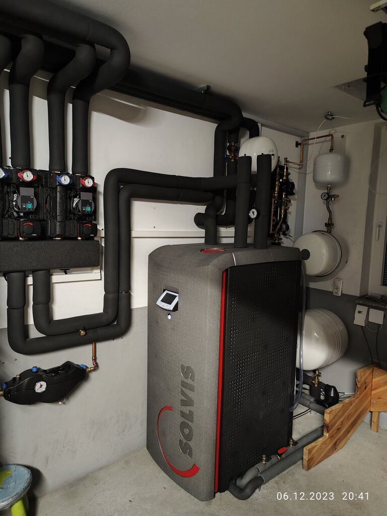

Moin zusammen,
so unsere Pumpe läuft jetzt seit Donnerstag. Es sind noch ein paar kleine Restarbeiten über die in der kommenden Woche, wenn das Wetter dann mitspielt, erledigt werden sollen. Es fehlen noch die beiden Thermiepanels auf dem Dach.
Die Monteure wollten irgendwie nicht aufs Dach

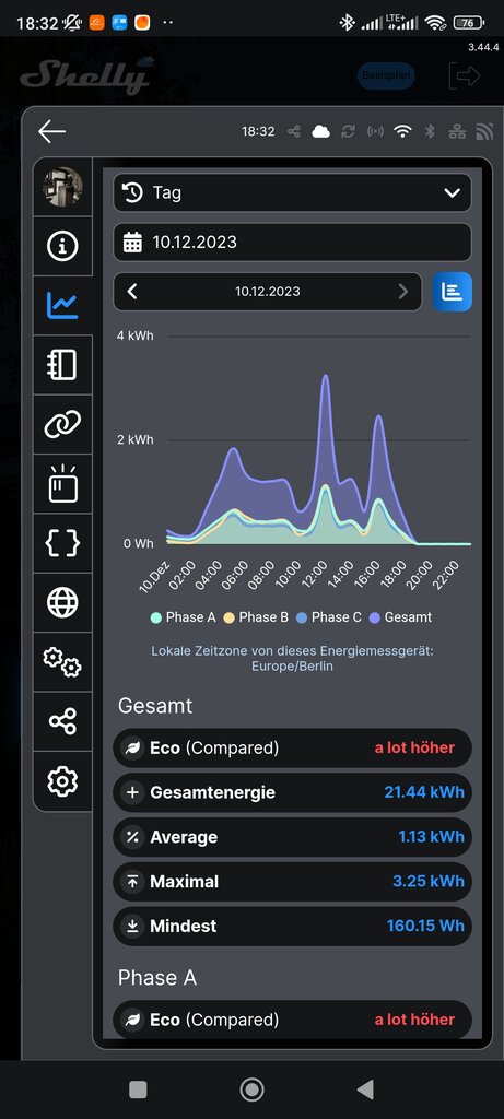

Gestern hab ich dann noch eben schnell ein Shelly Pro 3em in die Verteilung der Solvis gehangen. So kann ich nun genau sehen was Sie verbraucht. In den letzten 24 Stunden waren es ca 25kwh
Auch ich spiele im Moment noch mit den Heizkurven. Bei dem Heizkreis der Heizkörper im Obergeschoss ist das nicht so schwer da die ja relativ schnell reagieren. Ausserdem sind die smart mit Homematic IP Thermostaten ausgestattet mit denen ich jeden Raum super einstellen kann.
Bei dem Heizkreis der Fußbodenheizung ist das schon anders. Da braucht es ja ein paar Stunden bis das Ergebnis erlebbar wird. Bei meiner Frau ist es ähnlich wie bei Hajo, sie findet die Wärme auch irgendwie anders im Moment.
Bis jetzt bin ich sehr zufrieden. Mal schauen wie es sich weiter entwickelt. Ich werde berichten.

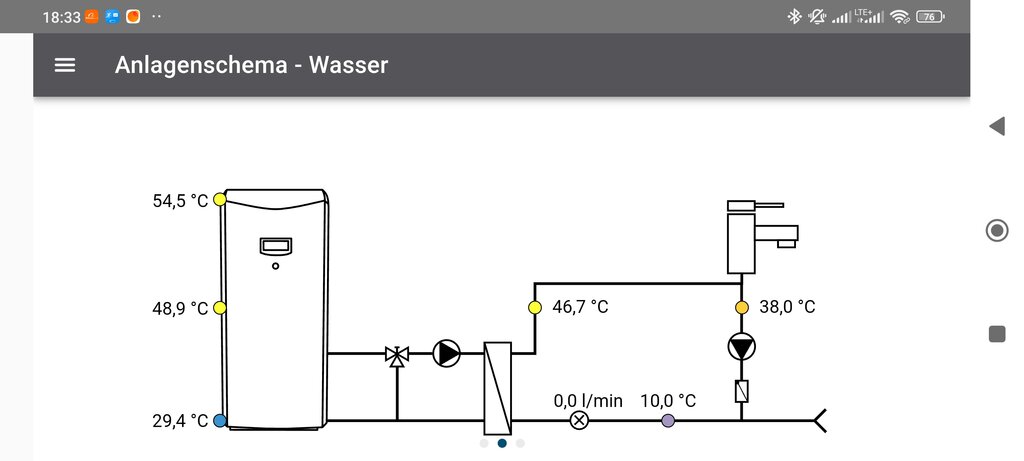

Hier noch ein paar Bilder.

Mal schauen. An dem dritten Bild kann man das ja auch sehr schön sehen. Morgens muß erstmal wieder hochgeheizt werden.
Die Frage ist jetztz was verbraucht mehr das Durchheizen oder morgens einmal kurz nachheizen?
Das werde ich wohl nur durch testen erfahren. Wie gesagt ich werde berichten.
