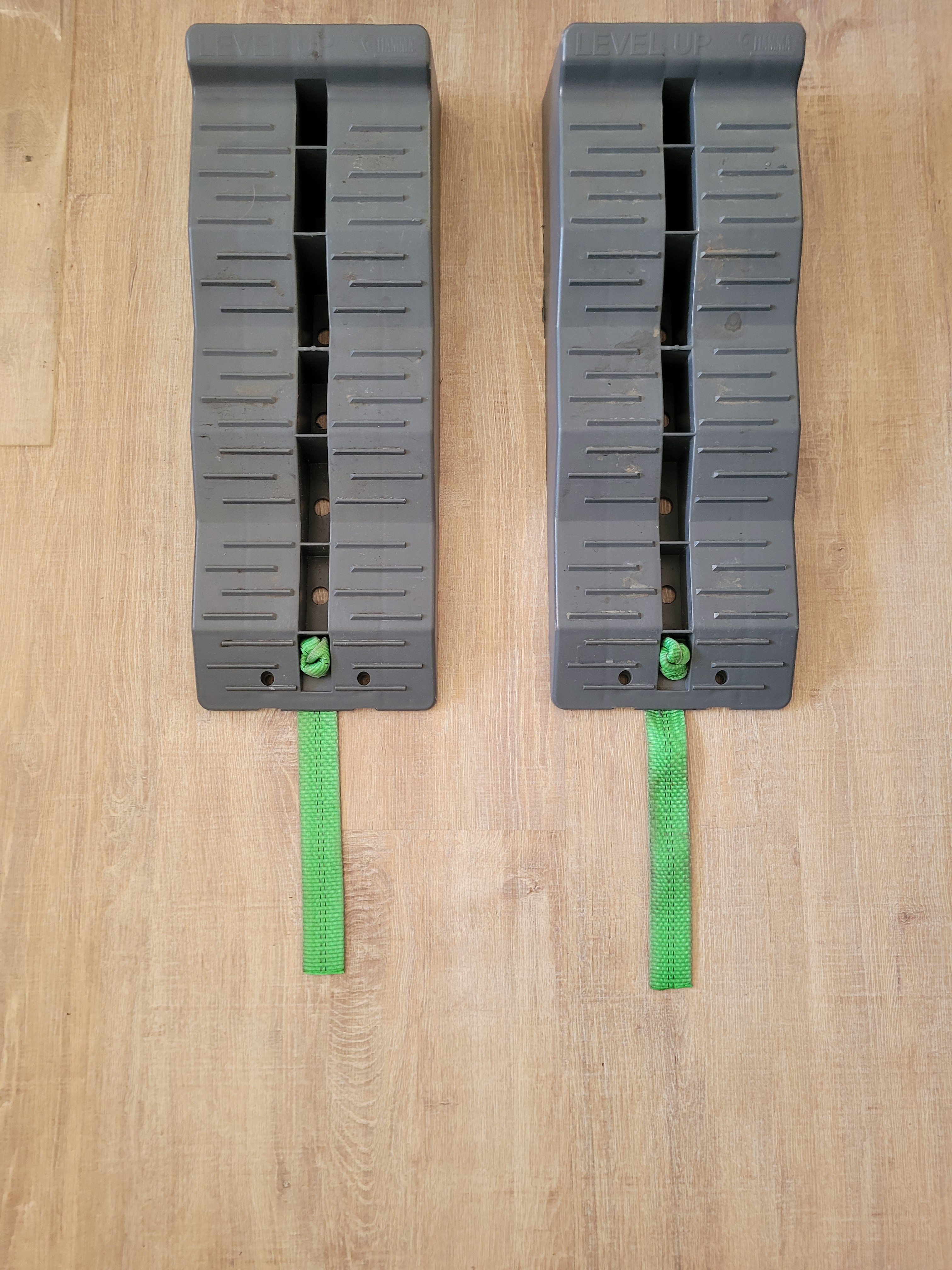

Noch eine kleine kostenfreie Verbesserung ..Rutschschutz der Auffahrkeile. Ob man es braucht? Aber getreu dem Motto; Haben statt hätte ...

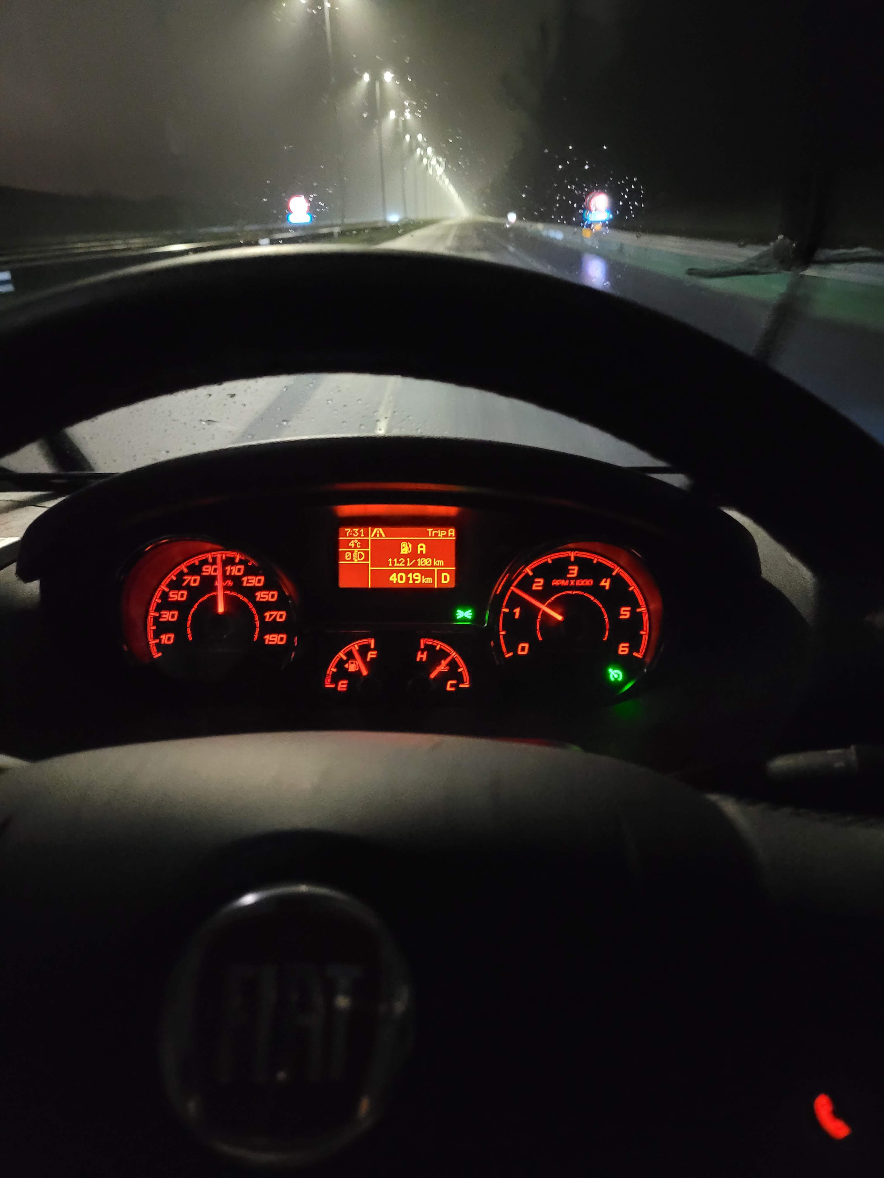

Nun haben wir ja unseren Benny richtig eingeweiht; Einmal Spanien und zurück ;)
Losgefahren im Nebel und feucht kalt ...
.start,
Wir hatten wunderbare 5 Wochen, die ich ja in "Freisteher" und "Wo seit ihr" threads schon dokumentiert habe. Temperaturen tagsüber zwischen 13 und 23 Grad, aber keden Tag zwischen 8 und 10 Stunden Sonne.
Fahrtabschluß: feucht kalt, Schneeregen ...
.ende.

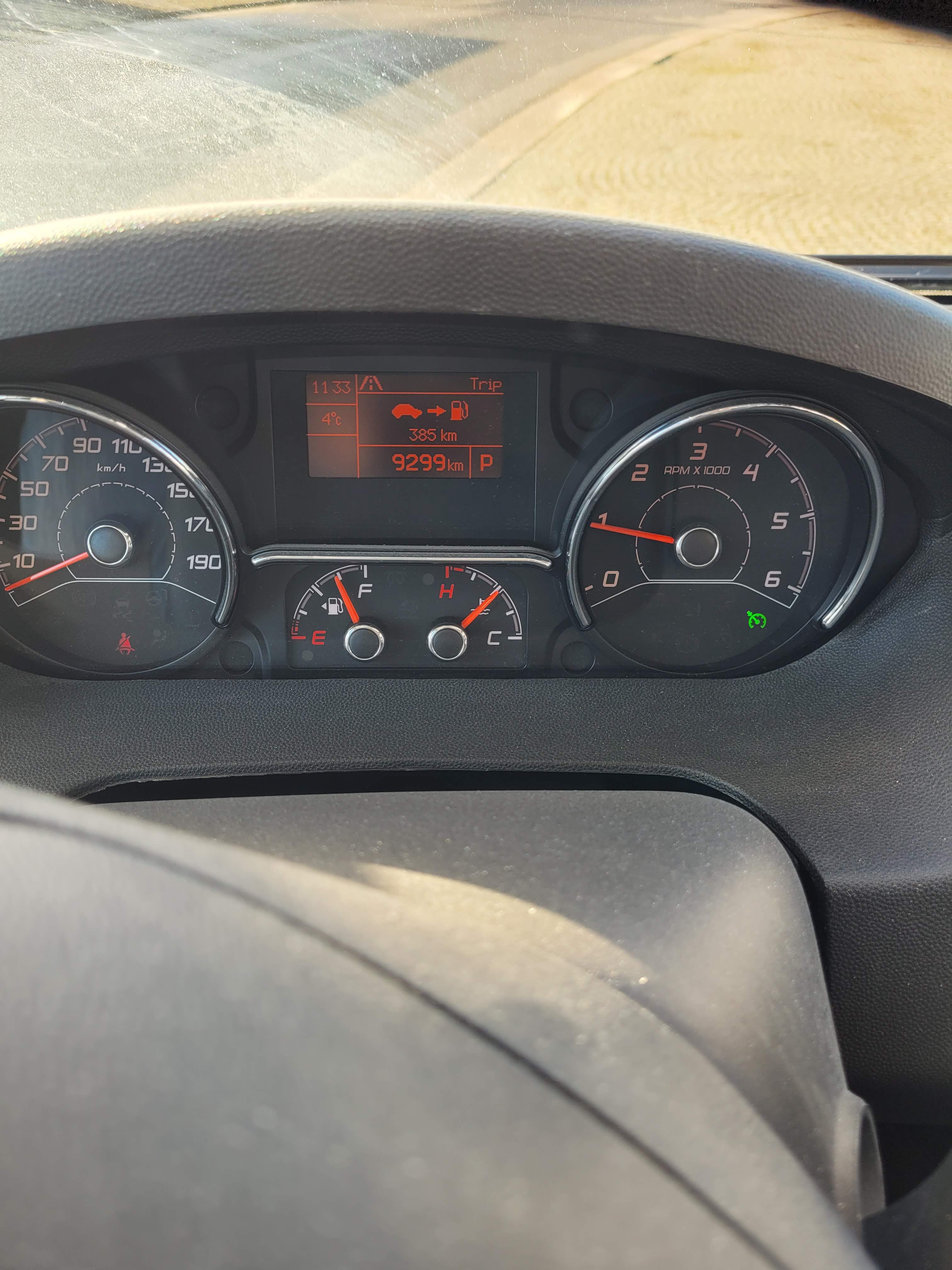

.ende.

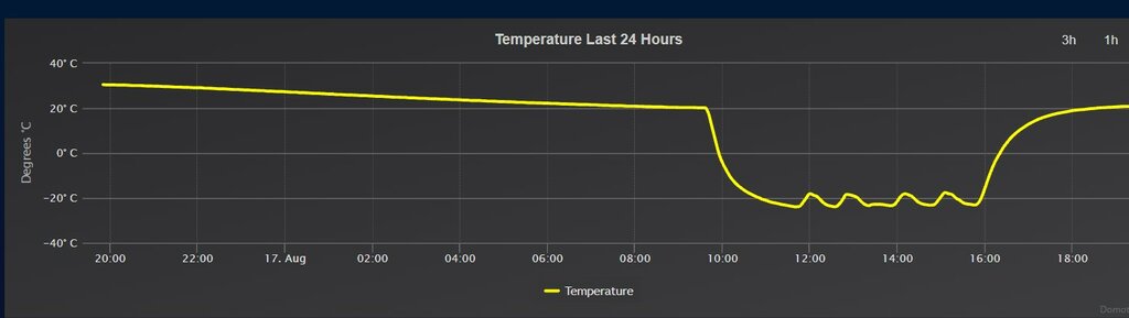

"200" Watt Panel auf dem Dach mal testweise zusätzlich angeschlossen und dann den Kühlschrank 12 Volt Test gemacht.
In 2,5 Stunden von 24,5 auf -13,1 Grad. Dabei nur -2 bis -4 Ampere .. Dann ist das Flexpanel ganz für die Batterien ... Wird immer besser ...
Re: Benmiar Mileo 268 Northautokap - BJ 2021

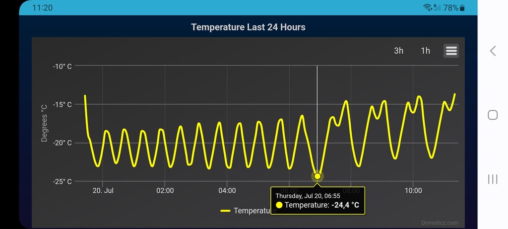

Zur Dokumentation, es ist ein thetford 4141e+
Hier die Temperaturkurve mit 200Volt vs. 12Volt. Morgens auf 12 Volt gestellt, ein wenig anders, aber funktioniert hervorragend. Das Ganze bei Kühlstufe 1 von 5, da ist noch einiges an Reserve. Außentemperatur um 7 Uhr 14 Grad.
15-16 Ampere, fast durchgängig, nur 10 Minuten lang 0 Ampere. Grob also 15Ah pro Stunde.

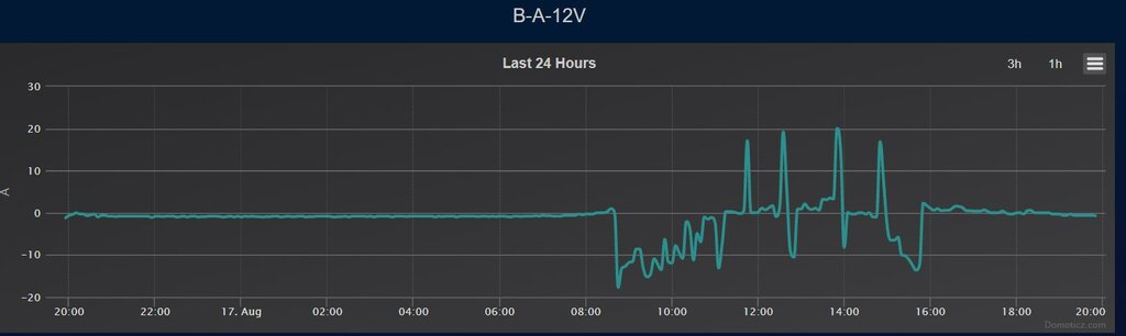

Heute Absorber-12-Volt-PV-Test ...
Ampere (Gesamt-WoMo):
Kapazität in Ah (2 Batterien):
Temperatur (im oberen Kühl-Gefrierfach):
Leider kein durchgehenden Sonnenschein ... könnte klappen ; Aber das Beste! Es muss ja gar nicht, Gas tut es ja auch ....
