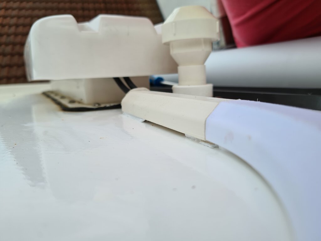

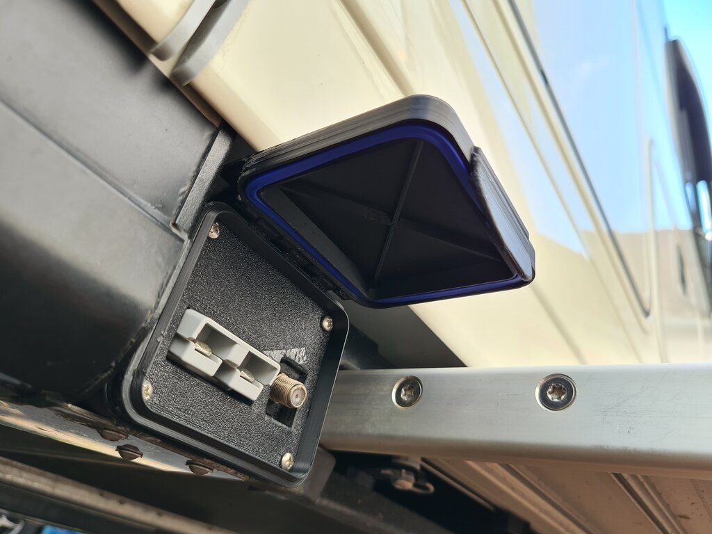

Die Solaranlage und der Wechselrichter sind montiert.
Die Alu-Kabelkanäle habe ich punktuell mit 3mm Abstand aufgeklebt, so daß Wasser drunter durch laufen kann.
Der nach dem Modul ist 50x26mm, so daß die MC4 Stecker hinein passen.
Der nächste ist 30x20mm.
Die Übergänge habe ich 3D gedruckt, ganauso wie die Außenbox mit der Anderson- Buchse zum Anschluß des mobilen Moduls.
Hier habe ich auch gleich noch den Stecker für die mobile Sat-Schüssel untergebracht.

Top, schön gemacht ...

Danke für dein Lob.

Alle Achung Jürgen, perfekt.
Was sind das für Kabelkanäle auf dem Dach??
Selbstgedruckt?

Saubere Arbeit, gefällt mir. Ich würde vielleicht nur noch die Blechkanten wo die Kabel durchgehen noch mit einem Kantenschutz versehen, nicht das sich da im Laufe der Jahre was durchscheuert.

Die Kabel sind eigentlich weit genug weg von den Blechkanten und haben keinen Kontakt.
Aber ich werde trotzdem noch einen Kantenschutz anbringen.
