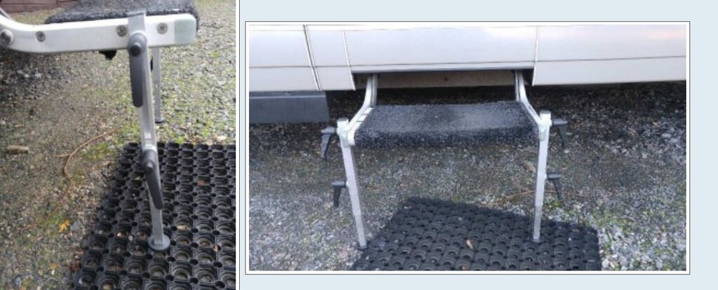

Heute habe ich der Trittstufe ein kleines bisschen unter die Arme gegriffen. Bei meinem 100-Kilo-Gewicht jedes Mal darauf beim Campingplatz Ein- und Aussteigen, kann das auf Dauer nicht gut gehen.
Es gab auch schon den ersten kleinen "Knack", aber nach einer gründlichen Untersuchung konnte ich nichts finden. Wie vielleicht schon einige gelesen haben, hatte ich den Wagenheber dabei – aber warum nicht mal improvisieren? Oder gibt es noch andere Ideen außer Hocker?
Und übrigens, das funktioniert tatsächlich super!

was ich schon gesehen habe und wohl echt gut funktioniert - und auch kein Gewicht haben auf der Packliste, sind solche Dinger hier: https://www.hornbach.de/p/terrassenlager-brevio-mit-fugenkreuz-verstellbar-130-250-mm/12388468/
(einfach in der passenden Grösse)
Bewirkt wohl wahre Wunder was das Wackeln des Fahrzeuges anbelangt beim Einsteigen... :)

Ich habe bis jetzt noch keine Stütze bei meiner elektrischen Stufe benötigt und das bei 110 Kg. Das einzige was ich schon ein paarmal gebraucht habe, ist WD-40 um die Gelenke zu schmieren, weil sie nicht mehr einfahren wollte. Seit dem ich das ein bis zweimal pro Jahr mache, gab es keine Probleme mehr.

Dia Alubolzen brechen irgendwann.
Ich habe sie ausgebohrt und durch Nietmuttern mit Loctide ersetzt.

hast du noch irgendwelche Angaben zum Durchmesser und Länge der eingebauten Teile?

Imbus M8 und die Länge 35 mm.
