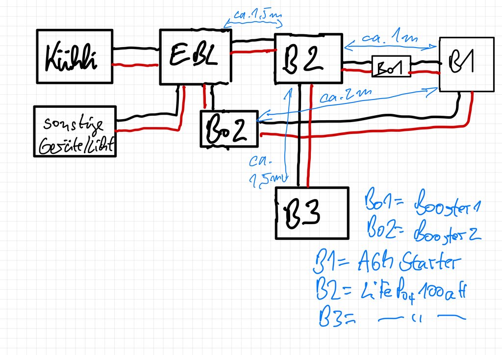

Re: Dometic kühlt sehr schlecht mit 12 Volt
Also verstehe ich das richtig, der zweite Booster sitzt hinter dem Ersten und wird vom Ersten versorgt?DerTobi1978 hat geschrieben: Di 8. Apr 2025, 19:29Ich habe 2x Schaudt mit je 25A.
1x ab Werk über EBL
1x nachträglich direkt zwischen B1 und B2.
- DerTobi1978
- Beiträge: 2446
- Wohnort: Alpen
Ein Bild sagt mehr …
- Beiträge: 3837
- DerTobi1978
- Beiträge: 2446
- Wohnort: Alpen
Ähmmm. Keine Ahnung….
- Beiträge: 3837
- DerTobi1978
- Beiträge: 2446
- Wohnort: Alpen
Sehr gut
