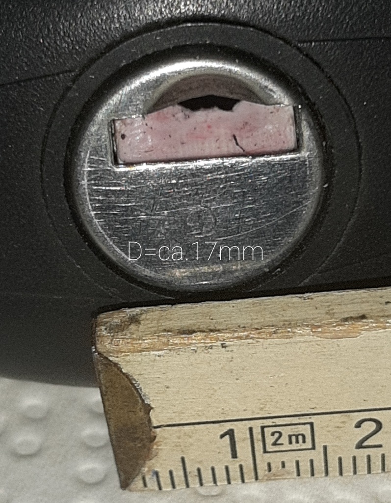

Nabend Samson,
genau weiss ich das nicht, ist bestimmt original von Eura eingebaut.
Anbei 2 Bilder, D=ca. 17mm:
Samson
Beiträge: 15
Registriert: Mi 16. Dez 2020, 23:15
Re: Klappenschloss austauschen
Beitrag von Samson »
Das ist ein Zadi Zylinder. Kannst Du aber ins neue Schloss transplantieren.
Das Neue muss aber fuer Zadi oder STS sein.
Gruss Andreas
