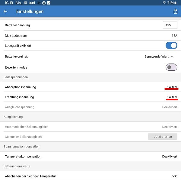

Meine Einstellungen sehen seit 2 Jahren so aus. Alle anderen Einstellungen sind dadurch irrelevant. Und Nachts wird sowieso nicht geladen. Also quasi CCCV Kennlinie mit Nachtabsenkung. Hatte noch nie Probleme, dafür immer volle und ausballancierte Batterien.
Die Einstellungen für den Lastausgang, der meine Starterbatterie läd, sind davon natürlich nicht betroffen.
Erhaltungsspannung 14,4V ? Ist das nicht zu hoch ?

Absorbtionsspannung mit 14,4V sind wir ja alle weitgehend einig, *ROFL*
Und bei der Erhaltungsladung ab 13,50V bis 14,4V ist alles möglich, je nach Lust und Laune, *YAHOO*
Ich habe mir auch schon mal überlegt die Einstellung von Egon zu übernehmen, bis jetzt sehe ich aber noch keinen Grund dazu.
