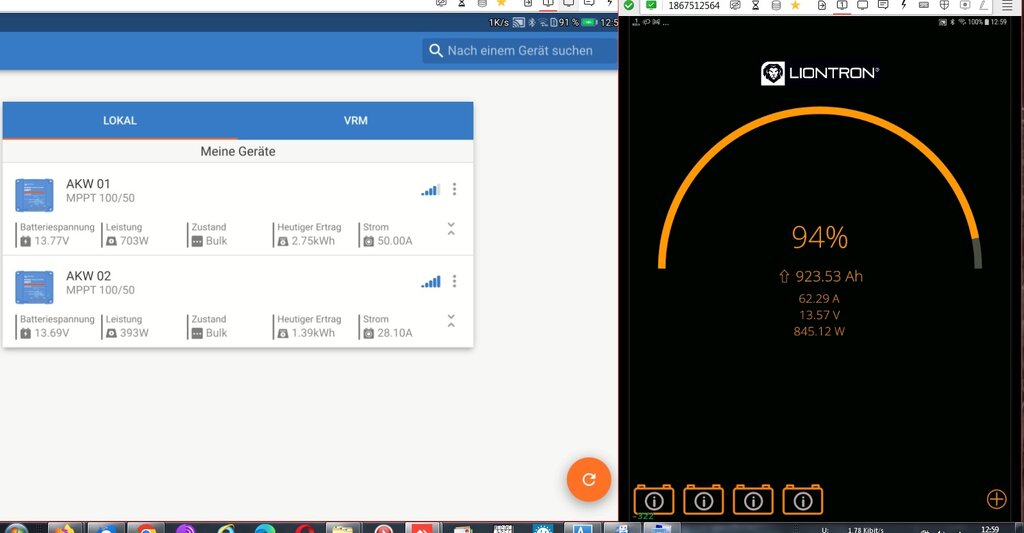

Schröder hat geschrieben: Mo 16. Jun 2025, 03:14
Damit konnte ich den Spannungsfall auf 0,05-0,1V reduzieren, das halte ich für annehmbar.
Blanke Lüge. crying
Er ist bei Vollast doch etwas höher, sieht selbst.
Trotzdem, damit kann ich Leben, sonst müsste da bei AKW1 wohl noch mal 10mm² dazu.

Spannungsangaben zu vergleichen, die nicht mit dem selben Meßgerät gemessen wurden, ist eh nur schätzen.
Schröder
Re: Frage Solarregler
#86
Beitrag von Schröder »
Egon,
ich kenne die Werte von allen bei null Stromfluß, da sind sie auf 3/100 gleich,
das reicht in diesen Bereich der Technik allemal. ;-)
