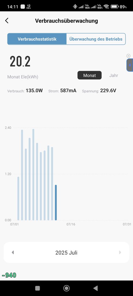

Die kann ich ausräumen. An normalen Sonnentagen, laufen bei zwischen 1 und 2,2 kWh durch das System. Morgens ist mein Akku bei 70%, d.h. es fehlen ca. 100Ah, ab Mittag schaltet der Kühlschrank bereits wieder auf 12V und läuft zwischen 6 und 10 Stunden. Mit Eigenverbrauch bin ich am nächsten Morgen wieder bei 70% SoC und das mit "nur" 360Wp Solar.

Also ich habe zwar nur 300Wp auf dem Dach aber bis Mittag 100Ah nachladen, sind da pro Stunde so ca. 20Ah und das am Morgen, das müssen ja super Panele die das schaffen, wobei dein Foto ja nicht gerade aktuell ist und nur eine Woche zeigt.
Meine letzten 30 Tage schaun hier in Spanien bei mir so aus,

Weitreisender hat geschrieben: Sa 12. Jul 2025, 20:41
Wenn ich jetzt mal die 5 Tage aus deinem Foto nehme dann ergibt das so ca. 110Ah pro Tag, das ist in etwa was der Absorber in ca. 10 Stunden braucht. 8-)

Ich verstehe jetzt Dein Problem nicht, ob ich jetzt mal 1 Ah mehr oder weniger ernte, ist mir relativ egal, denn mein System ist automatisiert, es schaltet den Kühlschrank bei 90% SoC ein und bei 75% wieder aus, deshalb ist es mir auch relativ egal, ob es mal eine Stunde mehr oder weniger oder auch mal gar keine ist. Ob Du das jetzt nachvollziehen kannst oder auch nicht ist deshalb auch völlig nachrangig. Für mich lohnt sich Solar und das reicht mir.
