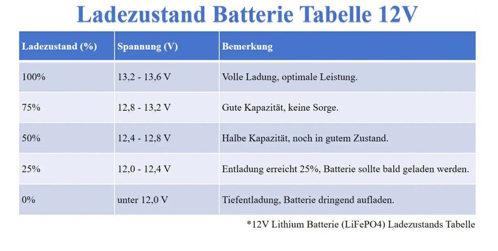

Unterscheide Aufbau und Starterbatterie.
Generell empfiehlt es sich alle 4 Wochen nachzuladen, beide.
Bei der Aufbaubatterie hast Du wie von anderen schön erwähnt Ruheströme die auch vorzeitiger die Batterie leersaugen können.
Das kann sogar nach einer Woche sein, je nachdem was dran hängt.
Am EBL kannst du normalerweise über das Bedienpaneel einen shutdown machen, da wird alles der Aufbaubatterie abgeschaltet. Allerdings musst Du auch dann jedesmal die Uhr/en neu einstellen.
Aber auch dann solltest Du nach etwa 4 Wochen die Batterien nachladen.
Den Ladezustand beider kannst Du normal auch über das Paneel ablesen, entweder in % oder in Volt.
Wir haben daher Solar aufgebaut der die Selbsterhaltung beider Batterien auch im Winter sicherstellt. Geht natürlich auch Portable.
Anbei Tabelle der Tiefentladung, aber unter 50% sollten Bleibatterien nicht entladen werden.
