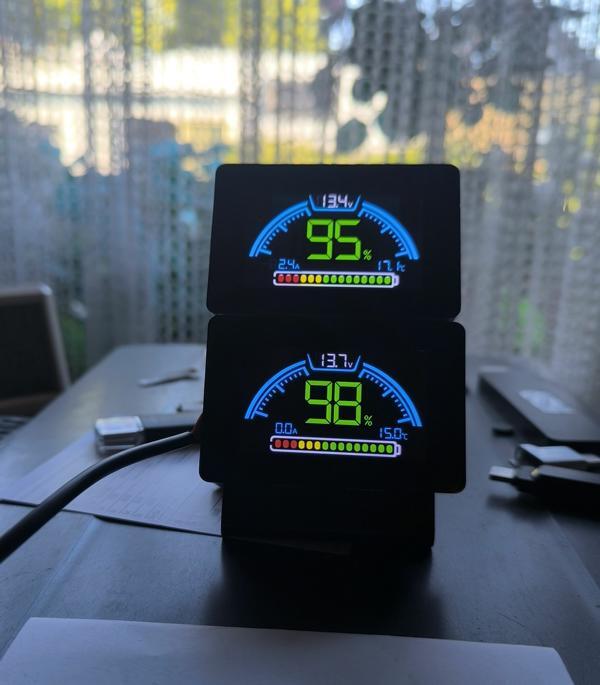

Moin, da ich 2 Batterien mit JBD-BMS habe, habe ich mir 2 von diesen Anzeigen besorgt (1 mit Fuß, 1 ohne):
https://de.aliexpress.com/item/1005008543949761.html?spm=a2g0o.order_list.order_list_main.51.35161802t4HeZq&gatewayAdapt=glo2deu
und mit Klebeband verbunden:
Dazu noch:
https://www.amazon.de/dp/B0DJ5GM725?ref=ppx_yo2ov_dt_b_fed_asin_title
https://www.amazon.de/dp/B0CJF8YSJ9?ref=ppx_yo2ov_dt_b_fed_asin_title&th=1
und an USB oder 12V anschließen.
Zeigt mir immer auf einen Blick den Zustand der Batterien, und verhindert Fremdzugriff.
Gruß Volker

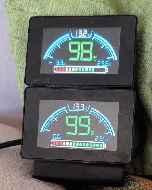

PS: Wenn ich zu Hause bin und das WoMo vor der Tür steht, habe ich die Anzeige auf dem Schreibtisch:
Gruß Volker

Fulli1 hat geschrieben: Mo 1. Sep 2025, 08:08
Gruß Volker
So weit funkt dein Bluetooth? Meine Batterien machen max. 5m.
