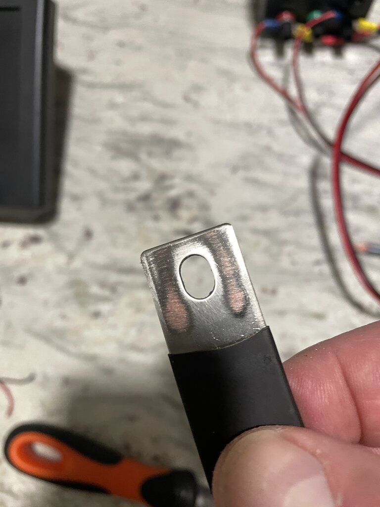

Es ist ja schön das ich zur allgemeinen Erheiterung und Belustigung beitrage,
hier mal ein Verbinder, man sieht ganz klar das dieser nicht 100% plan ist, die Auflagefläche an der Zelle ist auch nicht der Hit und bei 6Nm ist nicht viel mit Anpressdruck.
Also jeder kann ja seine Zellen zusammenschustern wie er will, ich in jedem Fall mache das anders.
Nur so am Rande wir sind nicht beim Stammtisch, also Bitte nicht abschweifen.

Genau - es geht darum, dass der Verbinder Plan ist und möglichst viel Kontaktfläche (und keinem Schmutz).Doraemon hat geschrieben: Di 16. Dez 2025, 20:53hier mal ein Verbinder, man sieht ganz klar das dieser nicht 100% plan ist,
Das schafft man aber nicht mit Schleifpapier sondern wenn mit einer CNC Maschine. Es gibt sicherlich CNC-gefräste Verbinder.
gruss kai & sabine

Du vermutes es, weisst es aber nicht, also macht das theoretisieren keinen Sinn, also werde ich es mit sehr feinen Schleifpapier glatt schleifen und das wird um Welten besser sein als einfach nur so den Verbinder zu verschrauben.
