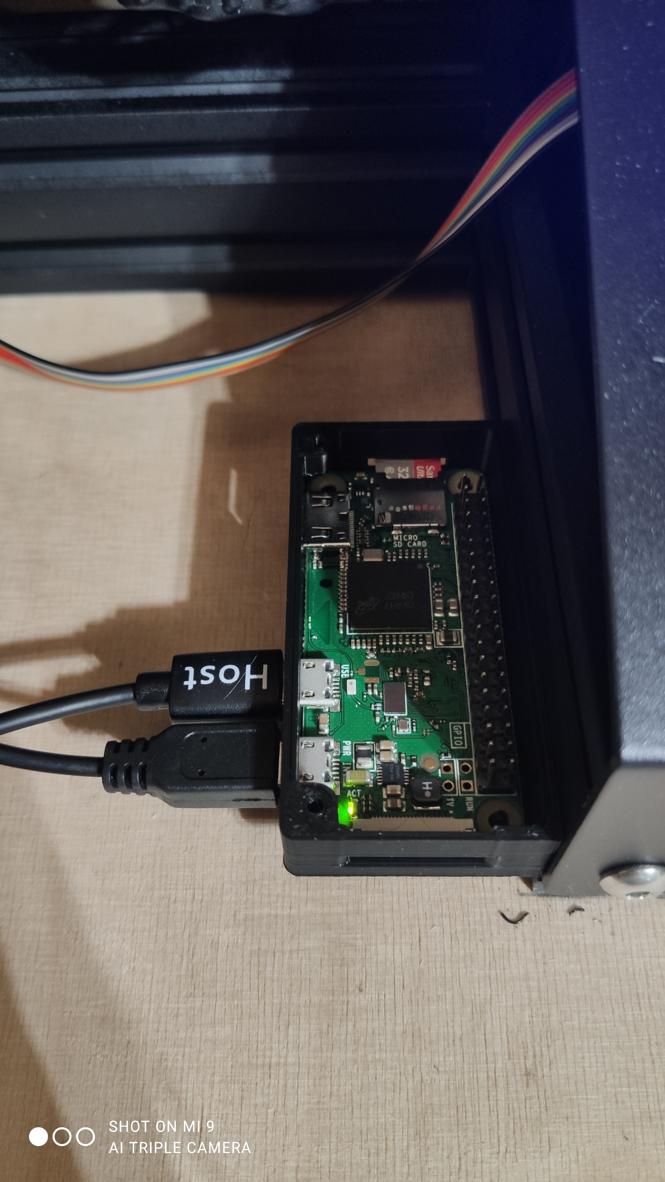

hab meinen Ender3 pro mal einwenig gepimmt.
Ich hab einen Raspberry pi Zero mit OctoPrint installiert.
Dazu hab ich bei Thingiverse ein Gehäuse gefunden,dass ich noch einwenig angepasst habe.
Jetzt kann ich die Druckaufträge direkt vom Rechner aus senden und muß nicht mehr mit der Sd-Karte zum Drucker rennen.
Der Drucker ist nun also Smart
als nächstes werde ich auch die Kamera für den Raspy anschließen. Dann hat man alles im Blick.
Im Moment mach ich das noch über eine IPCam.

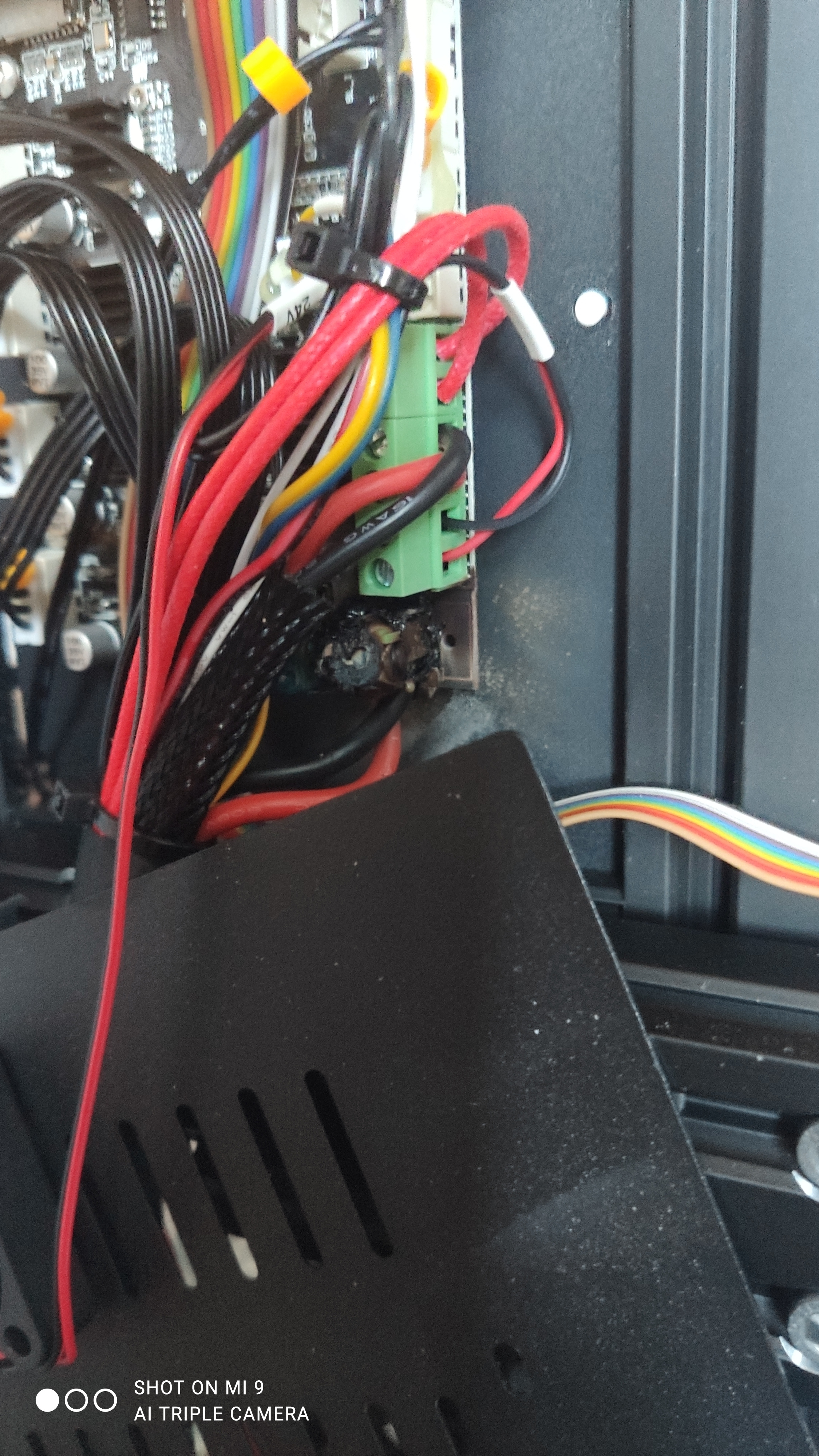

einmal eine kurze Warnung.
Bei mir hat es heute Nacht den Anschluß des Netzteils an das Mainboard weg gebruzelt.
Zum Glück ist nichts weiter passiert.
So wie ich im Netz recherchieren konnte bin ich wohl kein Einzelfall.
Es sollen die Schrauben nicht richtig angezogen sein.
Ich hab dann mal Creality ne nette Mail geschrieben und warte mal was nun passiert

tja leider weigert sich Creality mir zu helfen
Es wird auf eine Garantie von 1 Jahr verwiesen die schon überschritten ist.
Da ich über Amazon gekauft hatte hab ich auch mit denen gesprochen. Dort hätte ich ohne weiteres das Gerät zurück geben können und hätte mein Geld wieder bekommen.
Da der Preis im Moment für einen Neuen höher liegt als das was ich bezahlt hatte hab ich das nicht in Anspruch genommen.
Stattdessen hab ich mir bei Aliexpress ein neues Silent Mainboard bestellt und dazu gleich den CR Toutch Autoleveler.
Mittlerweile ist alles angeschlossen und der Ender läuft schon wieder heiß
Im Leben hätte ich mir nicht vorstellen können das dieses Silentboard solch einen Unterschied macht.
Der Ender ist quasi nur noch am Lüfter zu erkennen. Alles andere ist fast lautlos.
Ich kann deshalb auch nur den Umbau empfehlen.
Das Ganze hat mich nun knap 60€ und 10 Tage warten gekostet

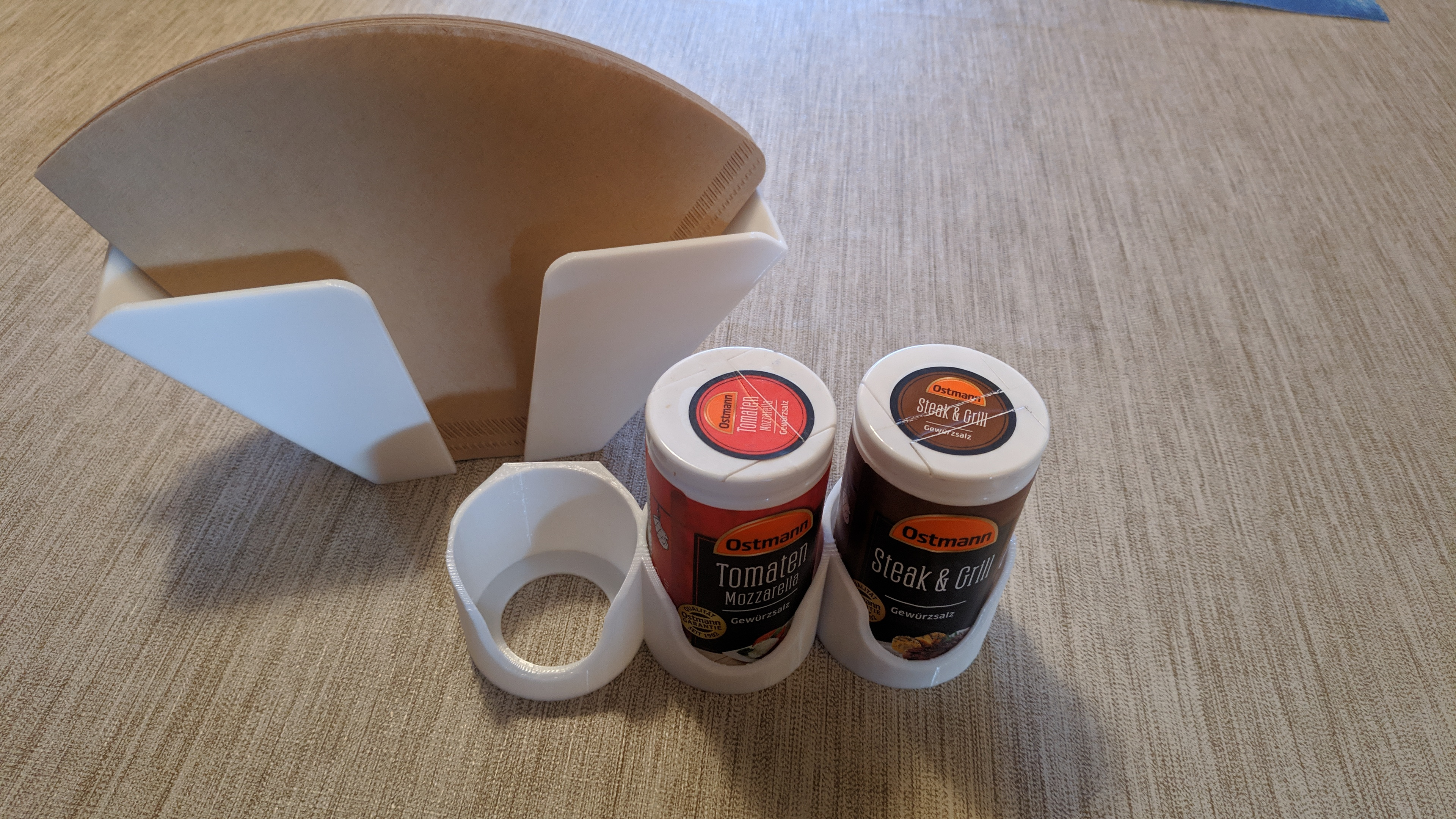

ich habe auf Thingivers nach einer passenden Halterung für unsere diversen Adapter zum Wasser tanken ausschau gehalten und kleinen 4x4cm große Platten gefunden mit den unterschiedlichen Außengewinden. Die Idee hat uns gefallen, also schnell mal ausgedruckt. Doch wie befestigt man diese Platten im Womo? Also eine Halterung für 6 Platten entworfen und gedruckt und die Platten noch um eine mit Innengewide erweitert. Jetzt sind unsere Adapter immer Griffbereit beim Tanken.

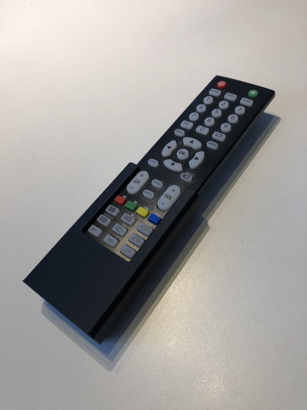

Dann musste noch eine Halterung für die Fernbedienung des TV her. Für unseren Gelhard-TV passte die Halterung von "Twister" (Danke Michael nochmal für das Zusenden der Datei) und für den ZenRad mal schenll eine selbst entworfen.

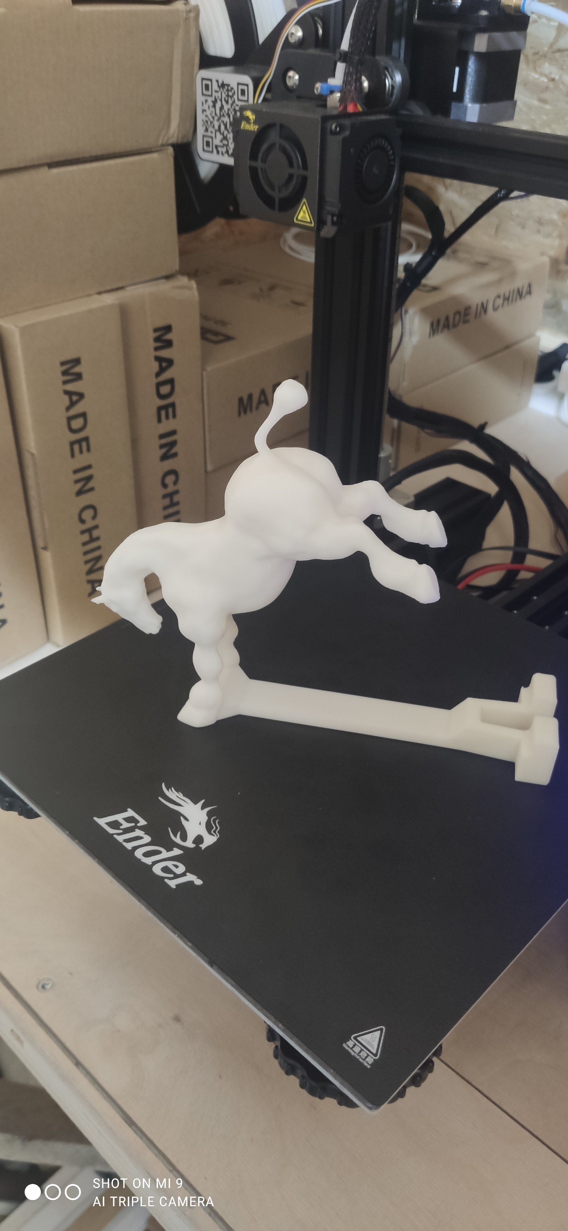

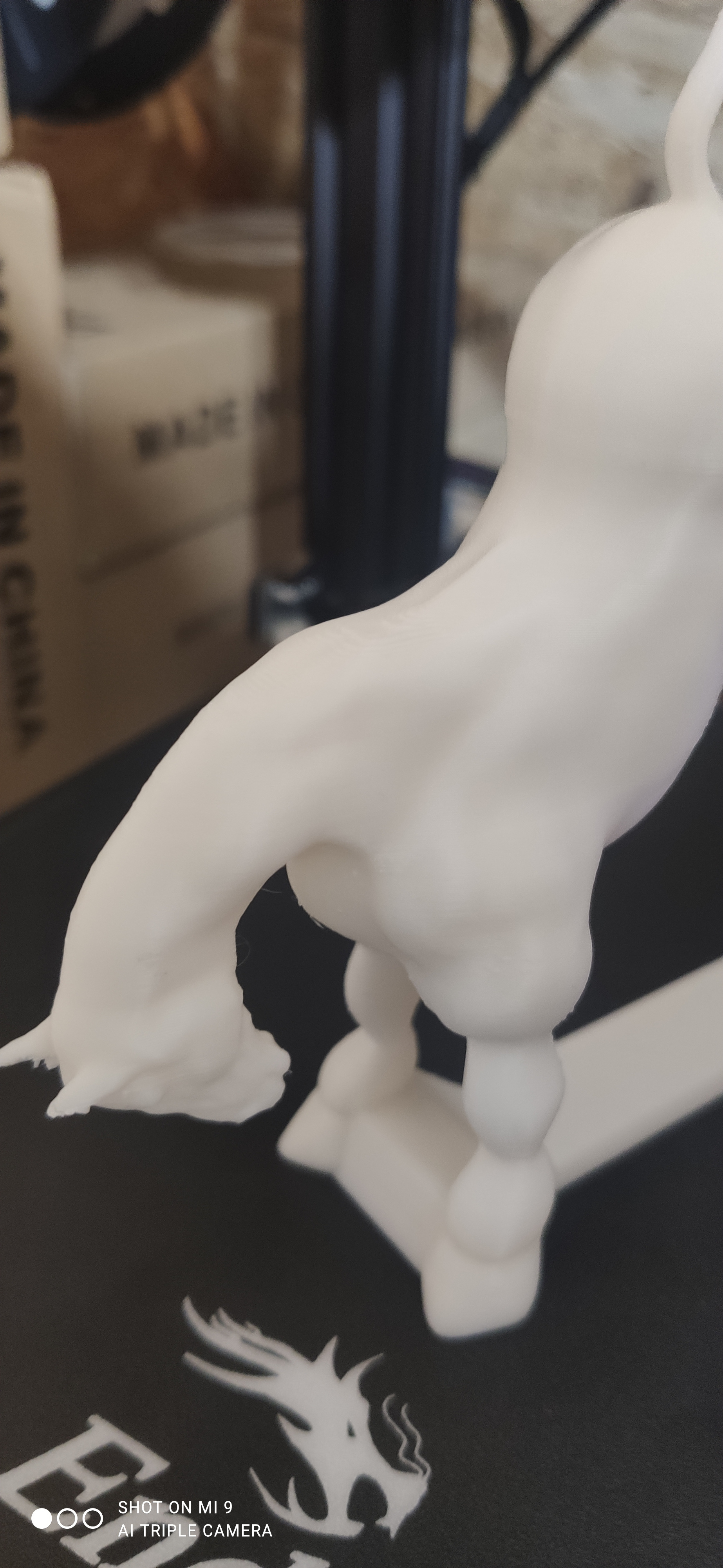

Hier nochmal eine Pferdehandyhalterung für unsere Tochter.
https://www.thingiverse.com/thing:2159117
Auf dem ersten Bild sieht man die Stützstrucktur(in der Luft drucken geht ja nicht
Diese wird nach dem Druck einfach abgebrochen.
Auf dem letzten sieht man wie fein und glatt solch ein Druck werden kann.

Was ich bis jetzt dazu rausgefunden hab ist das ich im Kabel die + Ader einfach trennen kann. Dieses werde ich bei gelegenheit mal testen.
