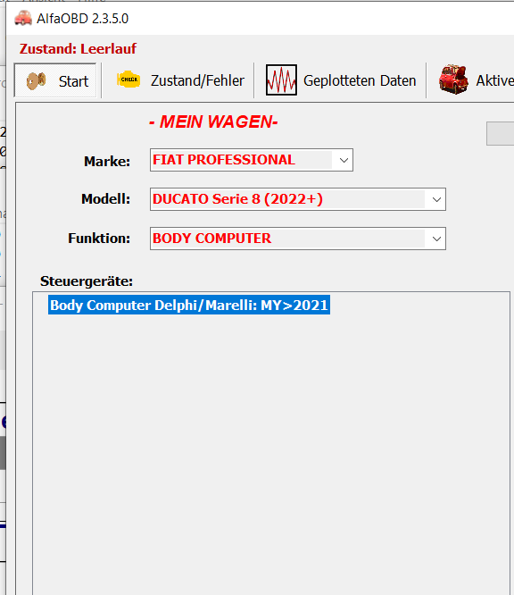

Der mechanische Umbau für einen grösseren Tank ist beim Duc8 identisch, elektronisch ist aber vieles anders. Deine Anleitung funktioniert deshalb leider nicht mehr mit den neuen Modellen.
Ich habe aber mittlerweile einen Weg gefunden zumindest die Proxydaten zu laden.
Hierzu ist die SW AlfaOBD notwendig die, im Gegensatz zu Multiecuscan, auch bereits eine Unterstützung des Duc8 vorsieht.
Allerdings wird beim Duc8 nicht mehr der gelbe Adapter benötigt sondern der graue (schnelleres CAN!). Bei einigen Steuergeräten wird für den ELM327 gar kein Adapter benötigt. So kommt man an den neuen Marelli Body Computer ganz ohne Adapter und kann dann die Proxydaten auslesen. Die Einstellung dazu sieht bei AlfaOBD so aus:

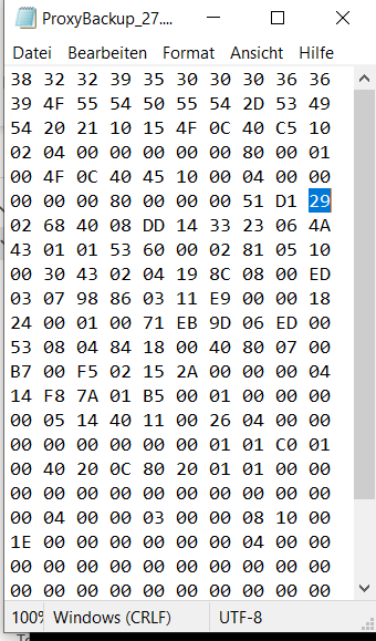

Allerdings ergibt das Lesen des Proxys Werte die ganz offensichtlich nicht mehr kompatibel sind zu früheren Versionen des Steuergerätes:
Also geht die Recherche weiter...
Zudem benötigt man zum Schreiben der Werte oder löschen des Fehlerspeichers beim Duc 8 noch ein SGW bypass dongle.
Grüße, Andreas

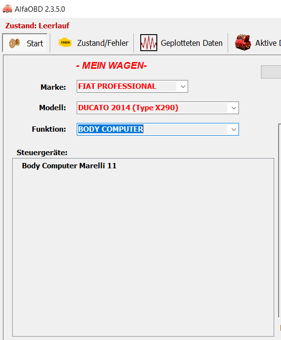

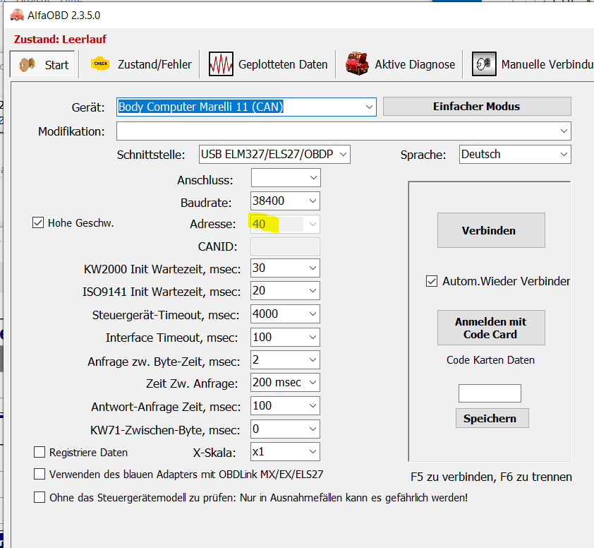

Noch ein kleiner Nachtrag zum Verständnis.
In AlfaOBD sieht man sehr schön welche Steuergeräte wie angesprochen werden.
Beim X290 sieht das so aus:
Im erweiterten Fenster gibt es folgende Details zum Steuergerät Marelli11:
Hier sieht man auch die verwendete CAN Adresse (40)

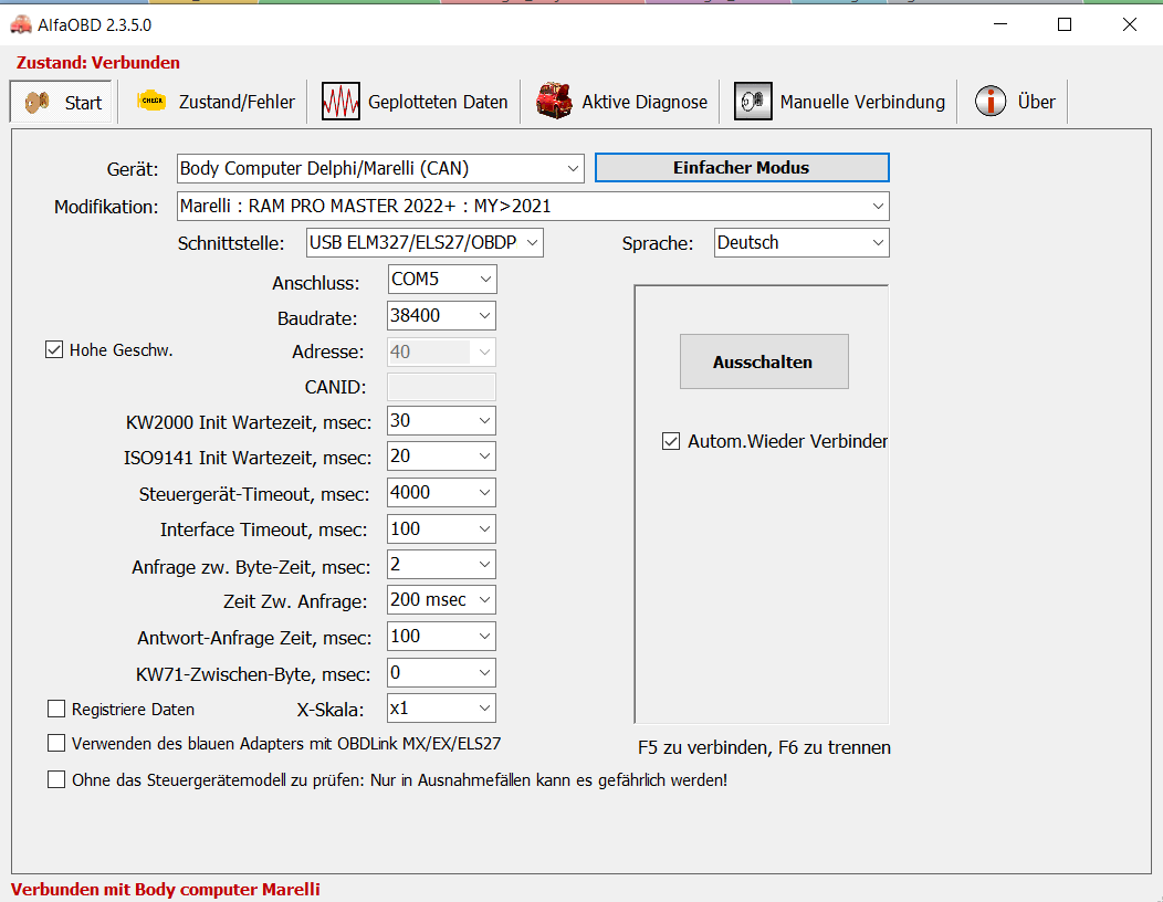

Beim Duc8 sieht es so aus:
Das hier verbaute Steuergerät Marelli/Delphi hat folgende Einstellungen:
Die CAN Adresse hier ist eine ganz andere (4). So kann es es abfragetechnisch schonmal nicht kompatibel sein. Die Abfrage geht ins nichts...
Das Marelli 10 (noch ältere 250er Duc's) hat übrigens die gleiche Adresse wie das Marelli 11.
Grüße, Andreas
