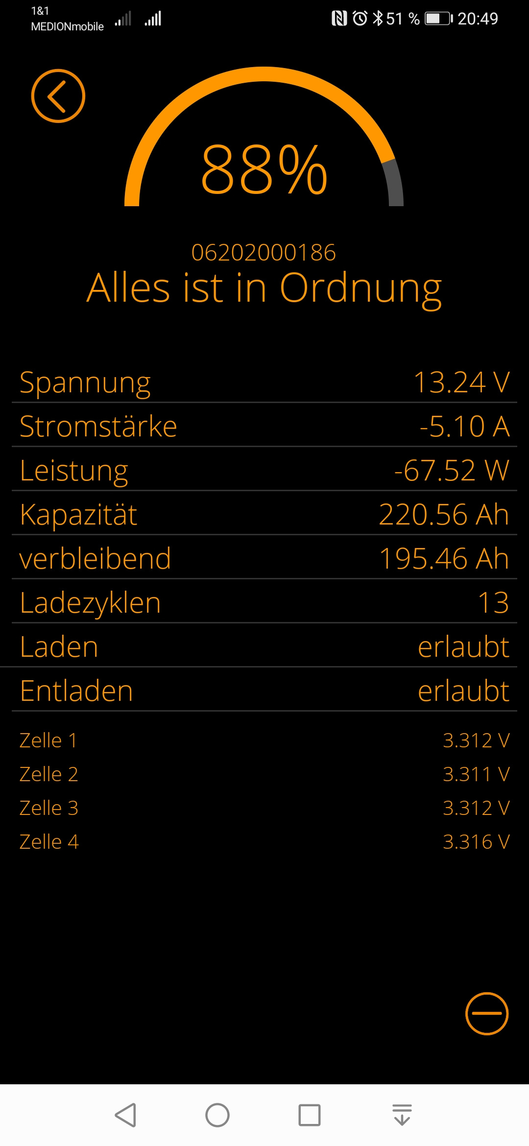

Meine 200/220 Ah Liontron LifePO4 war diese Woche an 5 Tagen meine einzige Stromquelle. Viel gefahren, der Booster hat die Sonne ersetzt. Heizung, Fernseher, Licht...
Zwischendurch mal die Liontron App aufgerufen, das balancieren der einzelnen Zellen wich immer wieder mal etwas ab.
Alles ist in Ordnung... :mrgreen:

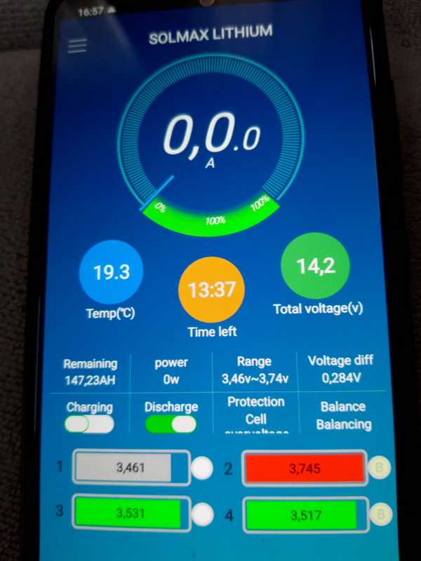

Doch, mit der xiaoxiang App kann die Liontron auf Charge und Discharge eingestellt
werden, somit wird eine Ladung über Booster und Solar verhindert.
Mit dieser App brauchst Du nicht mehr Staubsaugen.
Discharge und Charge funktionieren bei mir einwandfrei.
