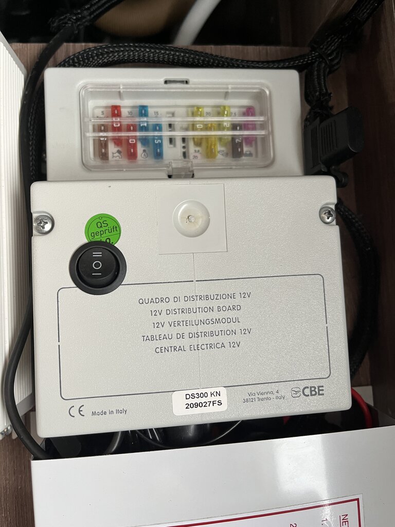

Auf 0 kommt das graue Kabel.
Auf 1 kommt D+ für normal Betrieb
Auf 2 kommt 12V+ für Notbetrieb Batterie.
Sollte so passen….
Sollte so passen….
Re: Absorber Kühlschrank im 12V Betrieb
Der Schalter hat drei Stellungen
1 - 0 - 2
Wenn der mittig steht ist alles aus. Darum. Hätte ich einen on-on Schalter empfohlen, der hat 2 Stellungen 1 - 2.
1 - 0 - 2
Ist doch nicht schlimm, wenn in der Mitte aus ist.
Darfst du halt nicht vergessen ... Aus ist aus, dann geht kein AES (War Deine Anforderung in einem vorherigem Beitrag, okay wenn er auf Auto steht läuft er halt auf Gas durch)
- DerTobi1978
- Beiträge: 2467
- Wohnort: Alpen
Grdsl soll er ja auf 1 stehen!
Im Notfall oder auf ner Fähre schalte ich auf 2 um.
0 wird ja im Prinzip gar nicht gebraucht. Vielleicht um im Gegenfall bei 12V Kapazitätsproblemen nur Gas zu ermöglichen .
Auf jeden Fall nochmal vielen Dank für deinen Support!!!!!
So….
Schalter heute gekommen.
Fix mit nem Stufenbohrer ein Loch in den Deckel der DS300 gebohrt.
Kabel mit Wago Klemmen angeschlossen, ausprobiert in allen Varianten, funzt!!!
DS300 zusammengeschraubt. Bin happy!
Auch hier nochmal Danke an euch alle!
