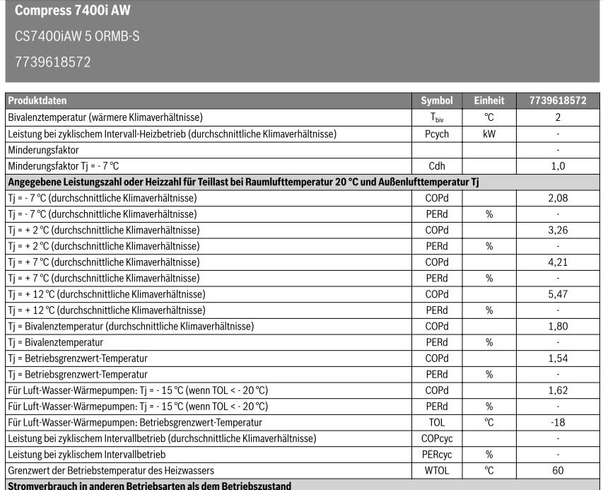

Hier mal ein Auszug der techn. Daten der WP von Bosch, nur beispielhaft, andere Hersteller werden wohl ähnliche Zahlen haben.
Ich würde den SCOP allerdings irgendwo zwischen 3 und 4 ansetzen, was wohl eher an die Jahresarbeitszahl herankommen wird.
