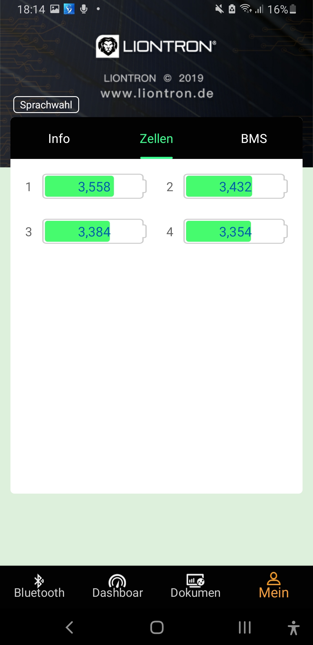

Bei Deiner Ladeeinstellung 14,2V und wohl auch Absorptionzeit Einstellung, und Nutzung, schafft es das BMS anscheinend nicht die Zellen mal komplett zu Balancieren.
Dann wird bei erreichen der ersten Zelle von 3,65V Zell OV ausgelöst, sprich das Laden beendet.
Erste Abhilfe wäre die Löwenbude zu kontaktieren, damit sie die für Deinen Einsatz eventuell falsche Balancer Einstellung korrigiert, sprich auf Static Balance stellt, was bei Deinem Einsatz zu längerer Balancer Zeit führen würde.
Ich nehme stark an Dein Balancer steht auf Charge Balance, also nur Balancieren solange Ladestrom fließt.
Das ist in Deinem Fall kontraproduktiv.
Inzwischen werden auch wohl die meisten mit der Einstellung State Balance ausgeliefert.
Kaputt geht bei Dir zwar so nichts,
aber es wird nach und nach zu immer größere Fehlbalance kommen,
und dadurch halt zu weniger Kapazität des Akkus,
muß ja schließlich nicht sein.

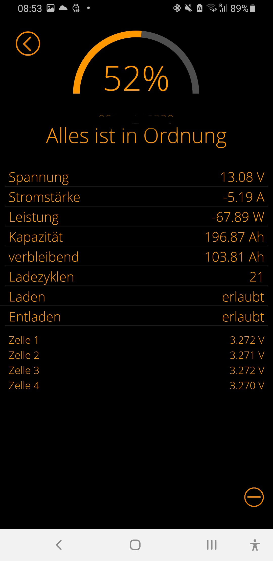

Nun ,ich bin da eher Laie, was Akkus angeht. Ich kann nur ablesen, was die app mir anzeigt. Ich weiß auch , das beim Laden es meist eine disbalance gibt. Ca 0,2 bis 0,3 Volt zwischen der stärksten und schwächsten Zelle. Wird aber vermutlich normal sein. Ich hatte auch schon eine voltzahl einer Zelle von 3,75 volt. Erst wenn ich das Ladegerät trenne , gleicht das BMS aus. Und das sehr gut. Hab mal 2 Fotos der schlussladung anbei. Sowie bei Halbvoll . Grüsse.
UND,
In der Zwischenzeit habe ich mit liontron Kontakt aufgenommen. Sehr schnelle Antwort. Hut ab.
Hier , das , was liontron mir geantwortet hat.
"Sehr geehrter Herr ...
bitte laden sie die Batterie vollständig auf, entladen dann bis zur Abschaltung und laden wieder vollständig auf.
Das wiederholen sie bitte 2-3 Mal.
Dabei wird das BMS gezwungen sich neu zu berechnen.
Mit freundlichen Grüßen / Kind regards
Das werde ich jetzt versuchen . Mal gespannt , was passiert.

musst Du bei der Ladeendspannung, 14,2-14.6V die Zellspannung betrachten.
Ein Delta von bis zu 30-50mV ist normal, bei Dir schätze ich wird es inzwischen größer wie 300mV sein, deswegen die Zell-OV Abschaltungen.
Wenn Du schon mal 3,75V Zellspannung gesehen hast, haben sie bei Dir ja schon diese Abschaltspannung um 100mV erhöht, meine wurden alle noch mit 3,65V ausgeliefert.
Ändert aber nichts, verschiebt das "Problem" nur 100mV nach oben.

200 - 300mV ist nicht normal, momentan gibt es einige Probleme mit den Liontron Akkus, was helfen kann ist das laden nur mit 14,2V oder weniger, alles über 13,8V ist ok, der Akku braucht dann länger um voll zu werden und somit haben die passiven Balancer mehr Zeit die Zellen auszugleichen.
viewtopic.php?t=3701
