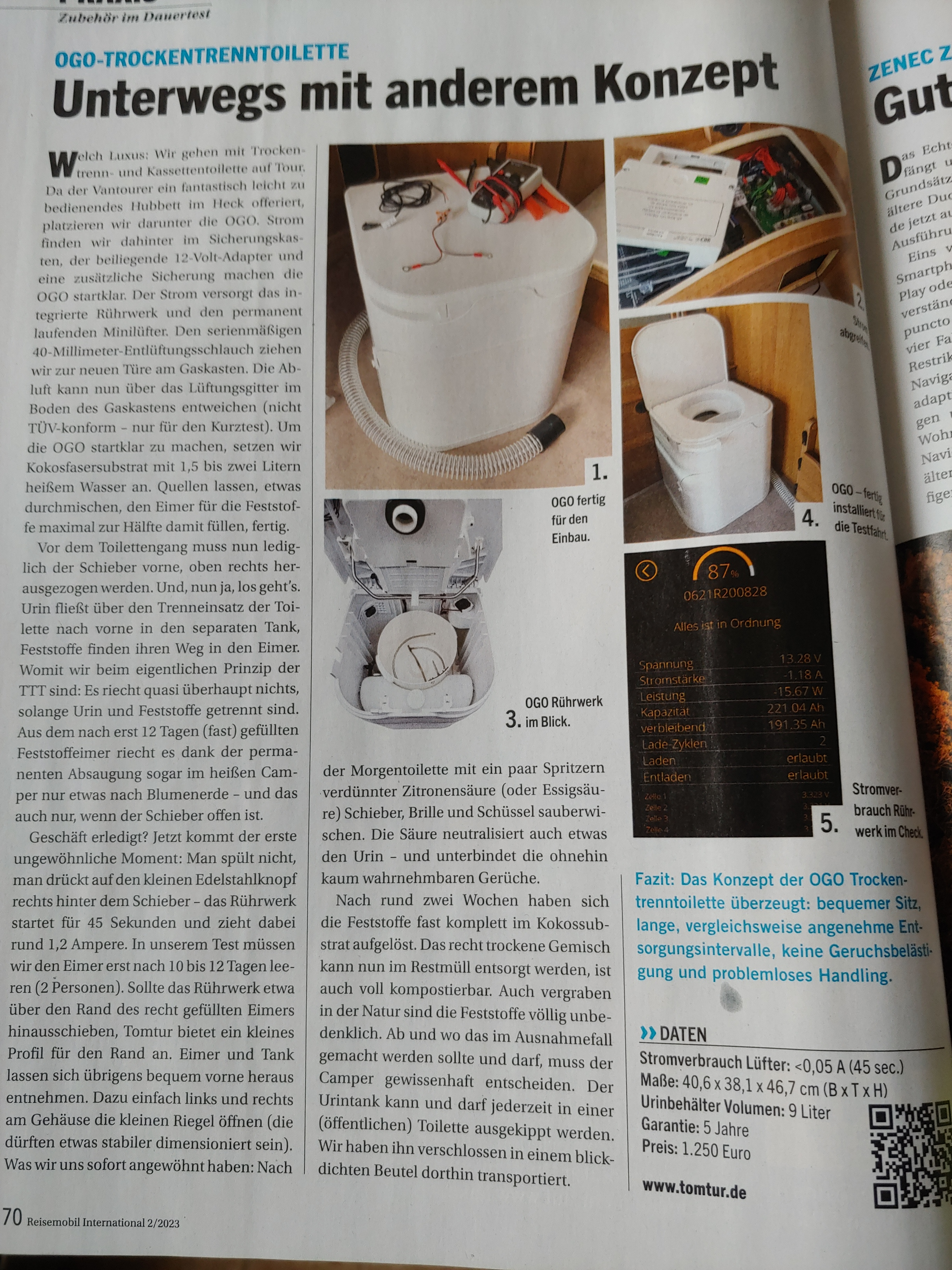

Test in Reisemobil 2/23

Aber über 1200€ ist schon eine Nummer für eine Toilette

Kann man so sagen. Aber wenn man DRINGEND eine braucht ist der Preis egal. In dies Fall jedoch?? Unabhängig von Technik und Entsorgungsmöglichkeit: Mir wäre sie auch zu teuer.

Doraemon hat geschrieben: So 8. Jan 2023, 11:41
Das müsste sich im Gebrauchswert wiederspiegel.
Für uns jedoch nicht. Wir standen 4 Tage frei und jetzt 19 Tage auf dem CP.
Eine 2 Kassette und ein 19 Liter Schwarzwasserzusatztank reichen uns.

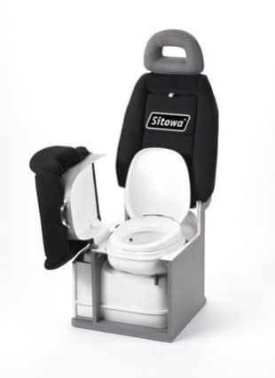

Ohne Umbau. Nach Gebrauch einfach in die Heckragage stellen.
https://bit.ly/3XsmjzO
Oder mit Umbau.

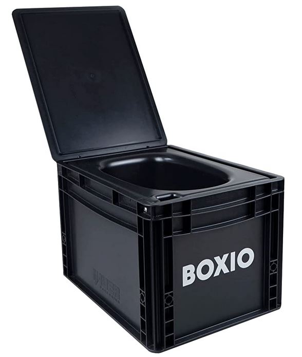

Ideal für Deutschland : "Schaff dir mit der BOXIO TOILET die nötige Ausrüstung für den Ernstfall an."
