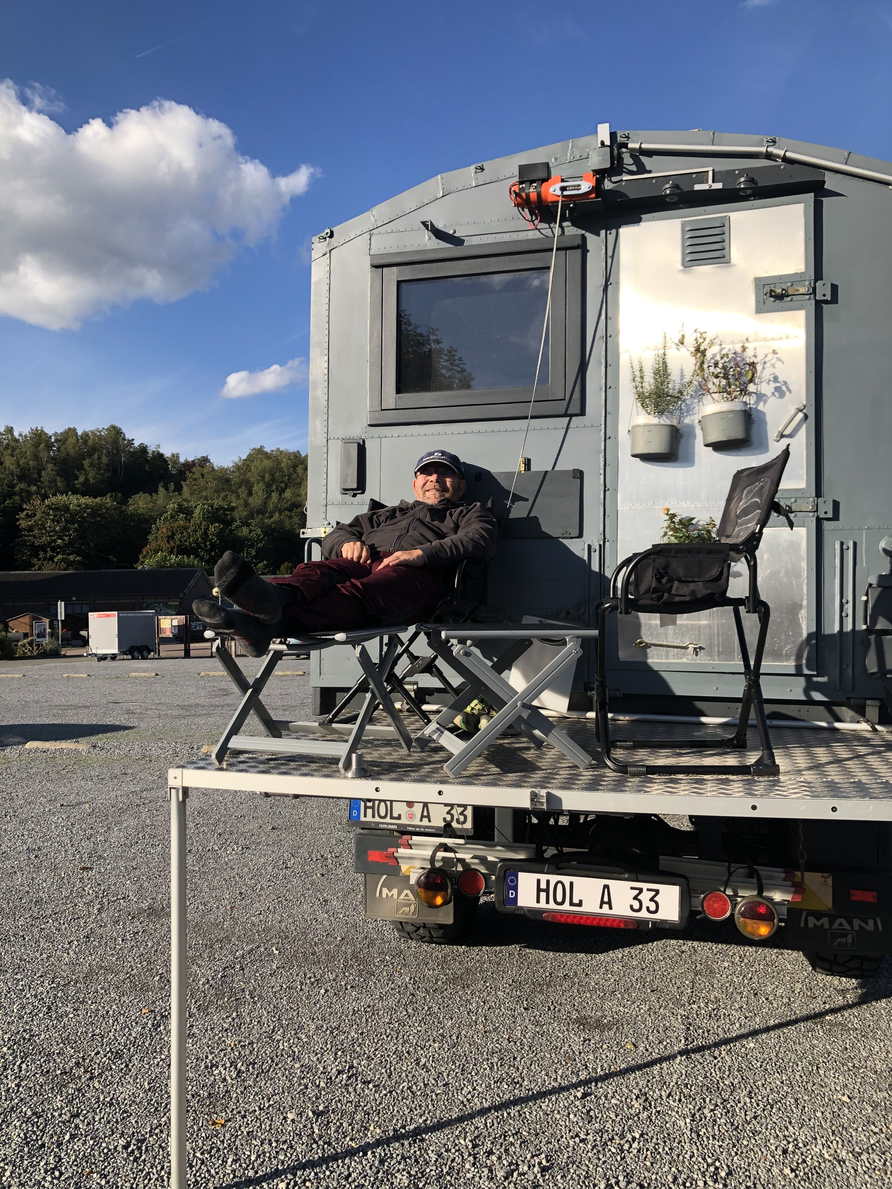

Seilwinde wird 2xtäglich benutzt um ins Fahrzeug zukommen.
DAS hört sich für mich jetzt (OffTopic) spannend an! :-) Kannst Du es erklären? Grüße, Andreas
ich muss meine Veranda herunterlassen um in mein Womo zugelangen.Die Eingangstür ist damit gesichert.
gruss Armin

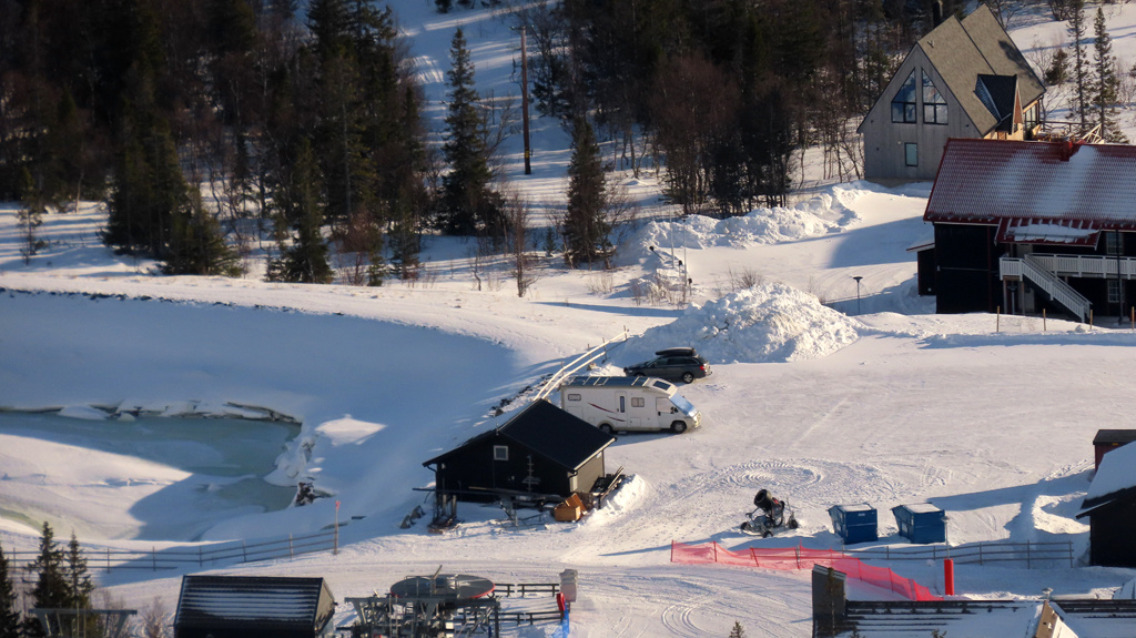

Heute war der 1.Tag, wo die Solaranlage 200 Wh Ertrag gemacht hat.
Wir stehen die nächsten Tage frei. Zur Not könnten wir noch den Moppel anschmeißen.

Wir stehen in Mittelschweden und ja, der Etrag deckt nicht den Tagesverbrauch.
