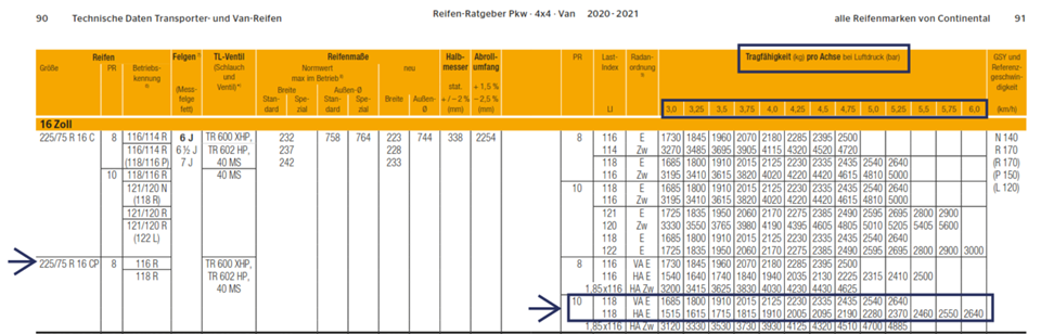

Ist ein CP Reifen. 85 PSI = 5,861 bar, Max Load 1320 kg stehen drauf. Passt alles mit der Tabelle, die mir der Kundenservice gemailt hat:

Und wie fährt es sich mit den 6bar? ist das nicht super hart?DerTobi1978 hat geschrieben: Sa 16. Mär 2024, 10:29Ist ein CP Reifen. 85 PSI = 5,861 bar, Max Load 1320 kg stehen drauf. Passt alles mit der Tabelle, die mir der Kundenservice gemailt hat:

Bernd du musst bei LI 118 schauen nicht bei 116, bei 118 geht es bis 2640 und 6bar, der psi Wert ist 85, sind also 5,86bar, die 0,14 bar machen das Kraut nicht fett.Luxman hat geschrieben: Sa 16. Mär 2024, 11:35Die Contitabelle sagt was anderes 5,0bar schau mal ganz rechts in der Spalte.DerTobi1978 hat geschrieben: Fr 15. Mär 2024, 20:35Laut Conti Kundenservice muss ich auf meine
225 75 R16 LI118 6,0 bar für 2600kg zGM Hinterachse machen!!!!
6,0 bar sind gar nicht zugelassen für den Reifen - auf der Flanke steht der maximal Druck in PSI
Maximum pressure XXXpsi
Bei 2600kg würde ich 121er Traglastindex fahren die haben einfach mehr Reserve.

Was mich jetzt etwas stutzig macht ist das bei Conti bei einem Druck die VA un die HA verschiedene Achslasten haben.
Auf der VA habe ich die 2640kg bei 5,25 bar und auf der HA habe ich die 2640kg bei 6bar, wie soll das bitte gehen?

Tja, das wird nur Conti wissen und sich irgendwas dabei gedacht haben.

Das findet man soweit ich es sah nur bei den CP Reifen nicht bei den C Decken.Doraemon hat geschrieben: Sa 16. Mär 2024, 11:47Was mich jetzt etwas stutzig macht ist das bei Conti bei einem Druck die VA un die HA verschiedene Achslasten haben.
Michelin hat ja auch die Empfehlung maximal Druck auf der HA zu geben.
Ich denke die wissen das viele Wohnmobilisten ihre Fahrzeuge einfach hoffnungslos überladen in der Garage und auf dem Heckträger und deswegen die Empfehlung.
Re: Ganzjahresreifen vs. Sommer/Winterreifen
Mit einer Michelin C Decke 121 könntest du 5 oder 5,25 bar fahren bei 2,6to - und - du hast noch Luft nach oben bis 3to und bist nicht am Anschlag wie beim Conti.DerTobi1978 hat geschrieben: Sa 16. Mär 2024, 12:11Tja, das wird nur Conti wissen und sich irgendwas dabei gedacht haben.
Meine persönliche Meinung - mehr nicht - wenn ein Reifen soviel Druck braucht - dann hat er es nötig weil die Karkasse schlicht nicht stabil genug ist für das Gewicht.

Da stimme ich dir zu, aber der Reifen hat bei einem bestimmten Druck seine max. Tragkraft unabhängig ob dieser auf der VA oder HA montiert ist.Luxman hat geschrieben: Sa 16. Mär 2024, 12:38Meine persönliche Meinung - mehr nicht - wenn ein Reifen soviel Druck braucht - dann hat er es nötig weil die Karkasse schlicht nicht stabil genug ist für das Gewicht.
Ist das Gleiche wie bei Michelin die Schreiben bei CP und Womo pauschal 5,5bar, auch wenn der Reifen bei 4,75 seine max. Traglast hat.
