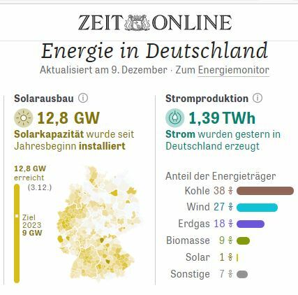

z.Z. sieht es hier in Schweden mit der Ausbeute mau aus.
Wohl auch in D bei Hausanlagen?
Aber der Wind weht hier.

Ja, auch bei den Hausanlagen.
Der schlechteste Nov/Dez im D Norden seit Jahren.
Bei einer 7,8kw (45 Grad nach Süden ohne Schatten) Anlage durch etwas Sonne heute (ganz große Ausnahme) 14 kWh, gestern nur 0,8.
