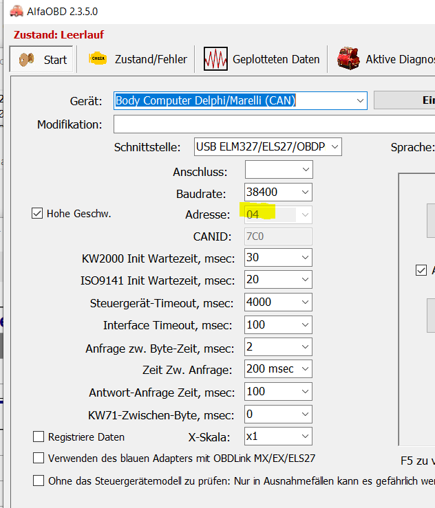

Noch ein kleiner Nachtrag zum Verständnis.
In AlfaOBD sieht man sehr schön welche Steuergeräte wie angesprochen werden.
Beim X290 sieht das so aus:
Im erweiterten Fenster gibt es folgende Details zum Steuergerät Marelli11:
Hier sieht man auch die verwendete CAN Adresse (40)
Beim Duc8 sieht es so aus:
Das hier verbaute Steuergerät Marelli/Delphi hat folgende Einstellungen:
Die CAN Adresse hier ist eine ganz andere (4). So kann es es abfragetechnisch schonmal nicht kompatibel sein. Die Abfrage geht ins nichts...
Das Marelli 10 (noch ältere 250er Duc's) hat übrigens die gleiche Adresse wie das Marelli 11.
Grüße, Andreas
