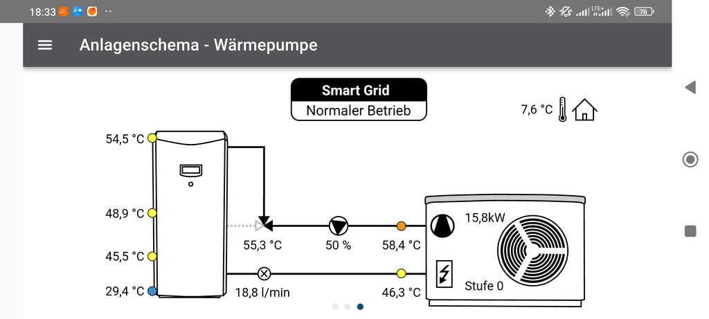

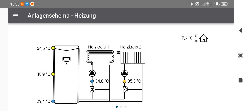

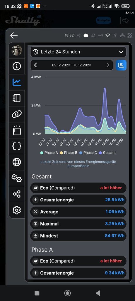

Moin zusammen,
so unsere Pumpe läuft jetzt seit Donnerstag. Es sind noch ein paar kleine Restarbeiten über die in der kommenden Woche, wenn das Wetter dann mitspielt, erledigt werden sollen. Es fehlen noch die beiden Thermiepanels auf dem Dach.
Die Monteure wollten irgendwie nicht aufs Dach
Gestern hab ich dann noch eben schnell ein Shelly Pro 3em in die Verteilung der Solvis gehangen. So kann ich nun genau sehen was Sie verbraucht. In den letzten 24 Stunden waren es ca 25kwh
Auch ich spiele im Moment noch mit den Heizkurven. Bei dem Heizkreis der Heizkörper im Obergeschoss ist das nicht so schwer da die ja relativ schnell reagieren. Ausserdem sind die smart mit Homematic IP Thermostaten ausgestattet mit denen ich jeden Raum super einstellen kann.
Bei dem Heizkreis der Fußbodenheizung ist das schon anders. Da braucht es ja ein paar Stunden bis das Ergebnis erlebbar wird. Bei meiner Frau ist es ähnlich wie bei Hajo, sie findet die Wärme auch irgendwie anders im Moment.
Bis jetzt bin ich sehr zufrieden. Mal schauen wie es sich weiter entwickelt. Ich werde berichten.
Hier noch ein paar Bilder.

Ich wünsche dir viel Freude, viele gewonnene kWh und geringen Stromverbrauch mit deiner neuen Heizung.

Danke Georg, Ja Urs da bin ich auch noch am überlegen und tüfteln. Zumal ich Schichtdienst habe. Da kann es auch mal sein das ich nachts noch dusche.
Mal schauen. An dem dritten Bild kann man das ja auch sehr schön sehen. Morgens muß erstmal wieder hochgeheizt werden.
Die Frage ist jetztz was verbraucht mehr das Durchheizen oder morgens einmal kurz nachheizen?
Das werde ich wohl nur durch testen erfahren. Wie gesagt ich werde berichten.

Re: Wärmepumpe für zu Hause
Jedes Haus ist ein Individuum, jeder Mensch auch.
Deshalb kann man keine pauschalen Aussagen machen, was richtig ist.
Meine Fußbodenheizung(FB) reagiert auch träge, erst nach 2 Stunden merkt man, dass sie eingeschaltet wurde, nach 3 Stunden ist der Boden warm, aber es dauert Stunden länger, bis die gewünschte Raumtemperatur (der Luft) erreicht ist.
Nach meiner Erfahrung ist es bei FB sparsamer, wenn man mit etwas niedrigerer Vorlauftemperatur arbeitet (bei WP sowieso), dafür den Heizkreis quasi dauerhaft laufen lässt. Dann allerdings dauert es wirklich einen Tag, bis sie wieder hochgefahren ist.
Im optimalen Fall (den man eigentlich kaum erreicht) schaltet der Thermostat fast gar nicht mehr ab, weil Heizkurve und Vorlauftemperatur so optimal zusammenarbeiten, dass die Raumtemperatur von alleine fast konstant auf Wunschtemperatur bleibt. Praktisch hat man das Ziel erreicht, wenn bei voll hoch gedrehtem Thermostat die Wohnung trotzdem "nur" 1-2 Grad wärmer wird, als die gewünschte Dauertemperatur.
Wird sie 3 und mehr Grad wärmer, war ist die Vorlauftemperatur zu hoch eingestellt.
Jede Änderung eines Parameters bedarf eine mindestens 2 tägige Beobachtungsphase, dank Trägheit der FB und der Luft im Haus.
Es lohnt sich, dafür Zeit zu investieren, denn der Spielraum der Ersparnis erreicht so oft weitere 10%.
Und so ich dich jetzt einschätze, kannst du das auch so machen. Also Geduld, die ersten Werte sagen nicht viel aus.
Ich behaupte jetzt mal einfach, dass in mindestens 50% (ich glaube sogar eher 80%) aller EFH die Vorlauftemperatur viel zu hoch eingestellt ist, weil die Leute es "schnell warm" wollen und die Installateure sich nicht deshalb mit ihren Kunden anlegen wollen.
Leider hat es sich herum gesprochen und so habe ich jetzt schon viele Heizkurven bei Bekannten im Ort angepasst. Es macht aber dann keinen Sinn, wenn jemand sagt "ich will es in maximal einer Stunde warm haben" (meist Frauen). Dann halt Vorlauf volle Pulle
