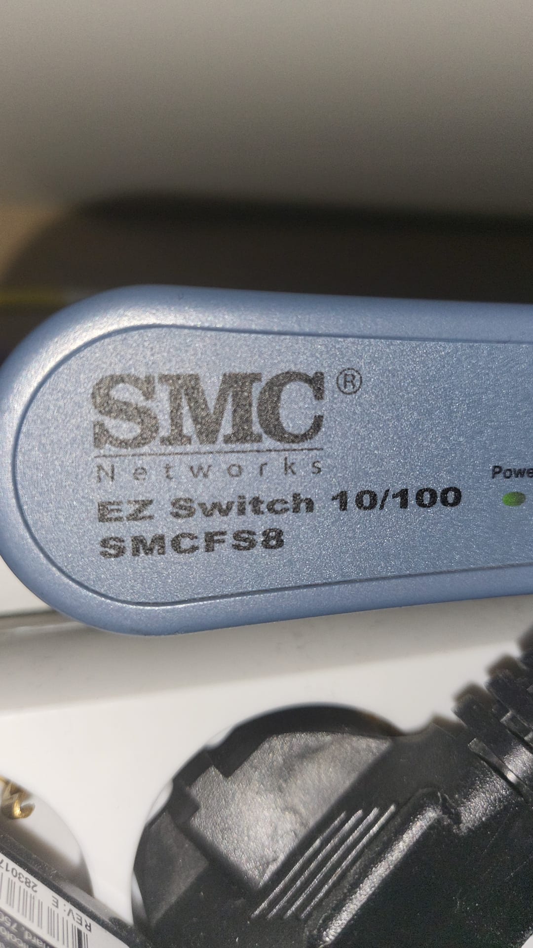

Ich (wir) wissen nicht mehr weiter, etwas sehr komisches passiert beim PC meines Sohnes. Der PC ist seid Jahren über die apple time capsula angeschlossen, diese wiederum wird von einem switch versorgt, funktioniert alles Besten. Jetzt will aber mein Junior direkt an den switch, aber der PC erkennt das Kabel nicht und sagt keine Internetverbindung. Kabel sind alle ok, habe ich mit einem Kabeltester überprüft.
Beim einstecken des Kabel leuchten weder die LEDs am PC noch die am switch, wir sind ratlos.
Hat jemand eine Idee was wir probieren könnten?

Was für ein Switch? Was für einen Netzwerkkarte oder Motherboard? Was für ein Betriebssystem?
Es kann sein, dass PC und Switch nicht kompatibel sind - z.Bs. weil der Switch nur 10Mbit/s kann und der PC nur 100 Mbit/s und mehr. Es kann sein, dass das Kabel ein Coss-Over-Kabel ist, der Switch/der PC aber eine 1:1 Verdrahtung braucht.

Kabel wurden getauscht und wie schon geschrieben mit einem Kabelprüfer für Netzwerkkabel geprüft. Am gleichen switch funktioniert ein anderer Pc und auch die Apple Time capsula.

Windows 11 homekai_et_sabine hat geschrieben: Do 2. Feb 2023, 21:36Was für ein Switch, was für ein PC/Netzwerkkarte, was für ein Betriebssystem?
Netzwerkanschluss ist auf dem Motherboard

Habe jetzt mal einen neuen switch bestellt und einen crossover adapter, soll morgen kommen und dann berichte ich.
