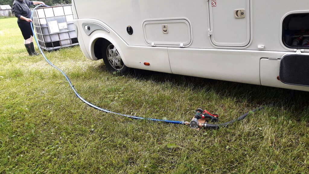

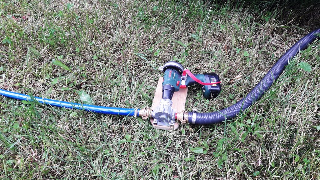

Zur Erinnerung : Der Umbau auf Zerhackerpumpe ......Doraemon hat geschrieben: Mi 13. Dez 2023, 07:46Da stimme ich dir zu Walter, der Vorteil wäre den Inhalt in den Grauwassertank umzupumpen und dann damit entsorgen, wobei ich keinerlei Erfahrung habe wie das geruchsmässig und optisch beim entleeren ausschaut. Ich habe etwas bedenken das dann beim Entleeren Feststoffe am Entleerungsgitter zurückbleiben oder macht das die Zerhackerpumpe so klein es dies kein Problem ist?
- https://www.reisemobiltreff.de/viewtopic.php?t=1937&start=540#p119362
Das hier ist eigentlich nichts anderes, und wenn ich es nicht schon hätte würde ich das versuchen selbst
nachzurüsten, wird wesentlich preiswerter.
Zerkleinerung/Zersetzung :
Lies mal ab hier - https://www.reisemobiltreff.de/viewtopic.php?t=1937&start=340#p50824
Es ist mit Zerhackerpumpe und Trim1 wirklich nur noch geruchloses schwarzes Wasser und läßt sich sogar
mit einer normalen Wasserpumpe abpumpen.
