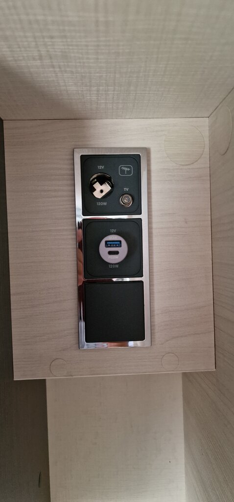

Hi,
Sieht so aus. Oben ohne USB Adapter.
Usb Dose
Usb Dose

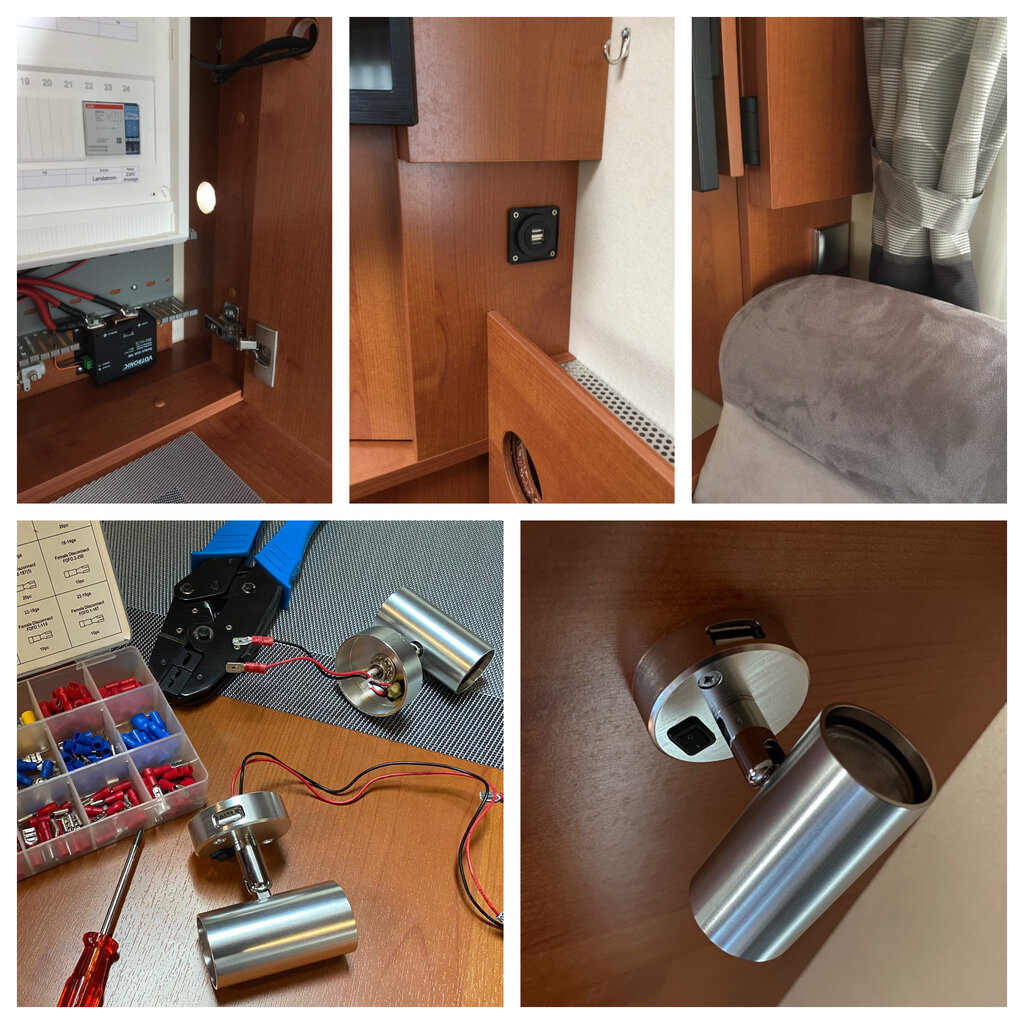

Hallo zusammen.
Habe meinen kleinen Einbau jetzt fertig.
Folgendes habe ich verändert:
- Die Original USB Ladebuchse durch eine Pro Car QC3 USB/USB C Ladebuchse ausgetausche. Die vorhandenen Rahmen und Montageplatten habe ich behalten, etwas aufgebohrt und die dickere Pro Car Buchse eingebaut. Funktioniert einwandfrei und lädt über USB C mit bis zu 4A!
- Zwei Aufbau USB Ladebuchsen in die Schrank eingebaut. Dazu ein Loch in den Boden gebohrt, die von Amazon bestellen USB Landebuchsen mit Schalter angeschraubt und von unten her durch die Öffnung der 220V Dosen an die 12V Verkabelung angeschlossen.
Benutzt habe ich dazu Wega Klemmen, damit geht es echt gut.
- Die zwei häßlichen Standard Malibu Schwanehals Leselampen durch dimmbare China 12V Leselampen ersetzt.
Alles in allem bin ich mit dem Umbau zufrieden und es war nicht so schwer wie ich gedacht habe.
Vielen Dank.
Jan
P.S. Hier ein paar Bilder vom Einbau und dem Ergebnis:
