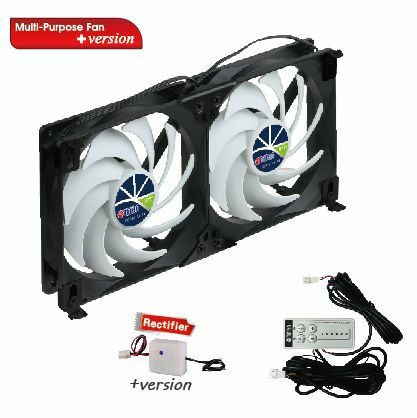

Unten hinter Gitter habe ich einen solchen Titan Doppellüfter. Diese schalten sich automatische ein und aus, bei oder ab einer Temp. von ca. 25°C
Die Lüfter im Dach habe ich ebenfalls Temperatur gesteuert.
Diese lasse ich meist ab einer Temperatur von ca. 35°C anspringen.
Wie gesagt ohne Lüfter wird im Inneren eine Temp von gut 50°C erreicht und wenn sie sich dort staut und nicht abgeführt wird, gibt der Kühli gänzlich seine Funktion auf.
Mit den Lüftern hält sich das einigermaßen in Grenzen. Aber das Non plus Ultra ist es nicht, die ganze Budde voller Lüfter zu haben, nur damit etwas funzt.
Ich muss aber auch den Kühlschrank mal in Schutz nehmen.
Bei normalen Außen Bedingungen, heist keine heiße Sommerluft, möglichst Aussentemp unter 20°C, keine direkte Sonneneinstrahlung, funz er schon recht gut, im Kühlabteil konstante + 3°C - +4°C, im Gefrierfach konstante - 18°C - - 20°C.
Ändern sich aber die Äußeren Einflüsse, habe ich sofort unten + 10°C , oben - 3°C - -7°C.

Also für mich hört sich das nach einem zu viel des guten an.
1. Ich kenne nicht eine Empfehlung, die von Lüftern am Eingangsgittern spricht.
Ich würde die mal abschalten und noch mal nur mit den Lüftern am Dach probieren.
2. Bitte befasse dich mal genau mit der Funktionsweise des Absorbers. Unten wird geheizt, oben werden die Rohre abgekühlt. Nur so entsteht ein Kreislauf. Damit das funktioniert, muß der Luftstrom genau! stimmen.
Ich befürchte, mit den Lüftern unten kühlst du auch unten etwas ab, so dass der Unterschied zwischen unten und oben nicht mehr hoch genug ist. Nicht nur der Kamineffekt ist entscheidend, sondern auch, dass der Luftstrom korrekt geführt wird.
Dometic bietet ja eine super Einbauanleitung an. Ich würde mir die mal genau anschauen und vielleicht mal mit testweise montierten Leitblechen den Luftstrom so führen, wie es richtig ist. In meinem wird z.B. der Abgasstrom von den Rohren weg gehalten, beim Weg nach oben.
Oder, damit du nicht auf mich, als dilitierenden Laien hören mußt, der sich nur ein wenig belesen hat, such dir doch mal einen Händler/Werkstatt für Dometic und zeige denen den Einbau.

Meine Temperatur gesteuerte Lüfter sind wie von Andi gesagt nicht am Eingang sondern oben am Ausgangsgitter und die Saugen die Heiße Luft raus.
Das mit Reinblasen unten habe ich vor langer Zeit mit einem Walzenlüfter ausprobiert und es funktionierte nicht.
Auf dem Dach habe ich nichts.
