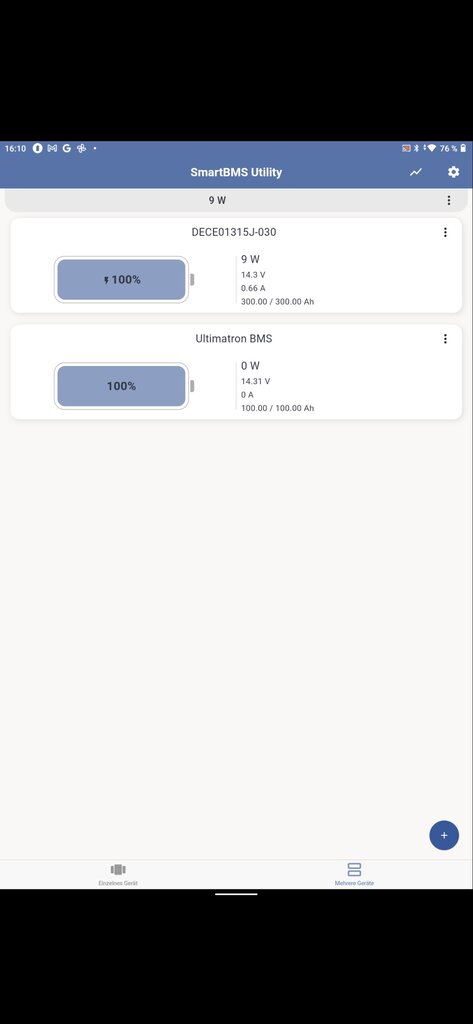

Beiträge: 9611
Re: Was stößt die Aufladung einer LiFePo4 an
Doraemon hat geschrieben: Mo 9. Jun 2025, 13:03
meine beiden Akkus stehen bei einer Zelldifferenz zwischen 10 und 20mV.
Und?
Welche Spannung haben sie da?

Beiträge: 5050
biauwe hat geschrieben: Mo 9. Jun 2025, 14:43
Und?
Was sollen die Fotos von nicht aussagfähigen Zuständen der Batterie, was willst du damit bezwecken, dafür ist mir meine Zeit zu schade darauf zu antworten.
Bei Bedarf empfehle ich die Themen von stocki333 als Bettlektüre.

Beiträge: 5050
biauwe hat geschrieben: Mo 9. Jun 2025, 14:58
Doraemon hat geschrieben: Mo 9. Jun 2025, 14:56
Ich denke Du hast wohl keine Fotos :?:
Warum brauche ich die, ich weiss das meine Akkus gut ausbalanciert sind. *JOKINGLY*
Aber ich bin ja nicht so, leider nur per Fernabfrage.
