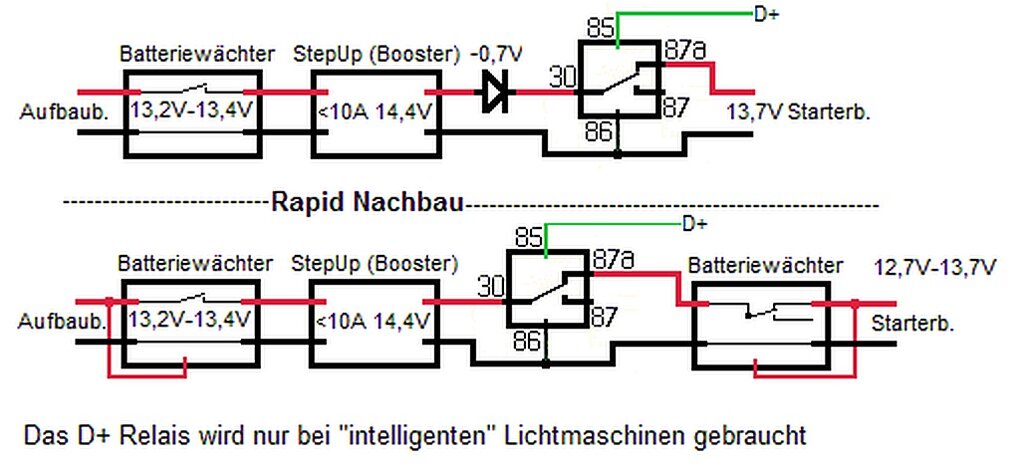

Mal ein paar Anmerkungen zum Laden der Starterbatterie.
Anfänglich wurde nur die Spannung der Aufbaubatterie überwacht und bei >14,xV wurde über das Trennrelais die Starterbatterie dazugeschaltet und beide Batterien dann weiter geladen. Das passierte unabhängig von der Stromquelle. Es mußte also nicht unbedingt Landstrom anliegen. Wurde durch die Verwendung von Boostern etwas komplizierter.
Aus dieser Zeit stammt auch die immer noch weit verbreitete Annahme, das immer erst die Aufbaubatterie geladen wird.
Das ist bei den StandbyCharger aber nicht so. Die schicken einfach die um 0,7V verringerte Aufbaubatteriespannung zur Startbatterie. In der Floatphase sind das noch 13V, da wird kaum noch geladen.
Eine brauchbare Ladung bekommt man nur mit einem aktiven StandbyCharger hin.
Der besteht im einfachsten Fall aus einen Stepupwandler (und einem D+ Relais).
Zum Schutz der Aufbaubatterie kann man einen Batteriewächter (BW) davor setzen. Ich bin hier noch beim Testen, denn einfache BWs fangen auf Grund der langsamen Spannungsänderung an zu flattern. Man braucht einen mit Zeitverzögerung und mit nicht verbundenen Relaiskontakten.
Will man gar den tollen Rapid von WCS nachbauen, braucht man noch einen zweiten BW dahinter, der dann immer das Laden der Starterbatterie bei ca. 12,7V zuschaltet und bei 13,7V wieder abschaltet.
etwa so

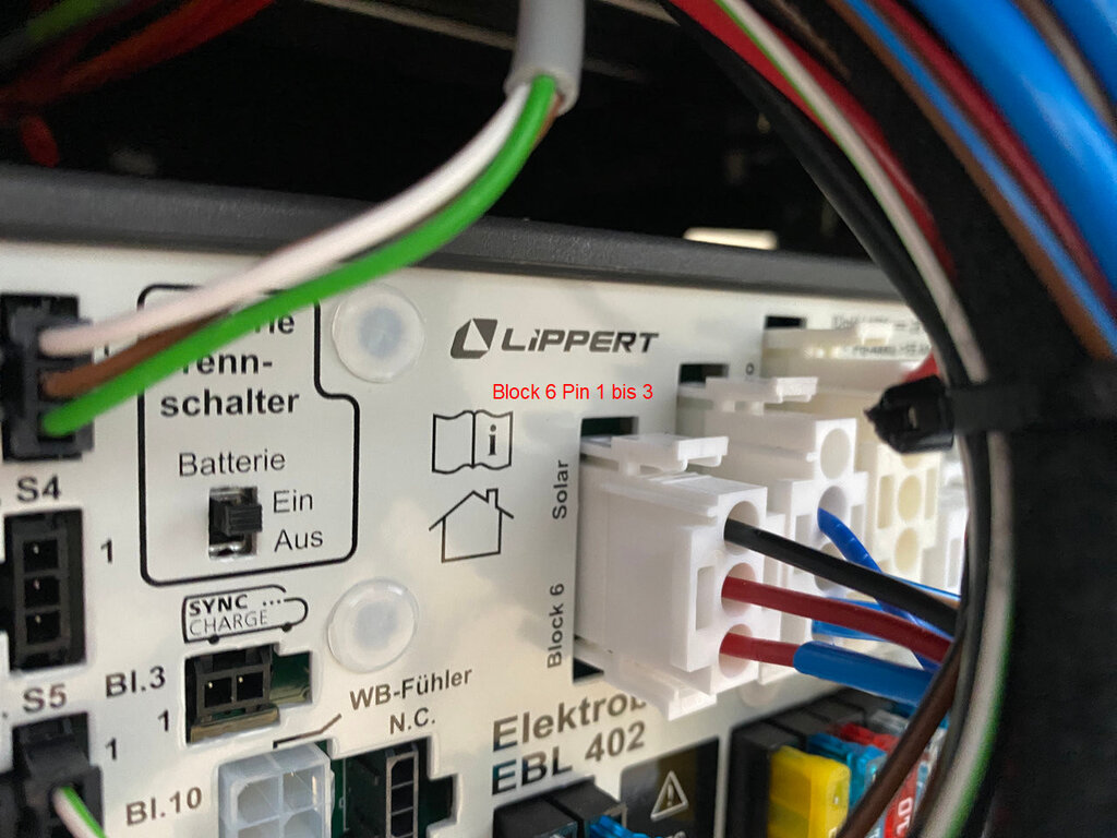

Ich habe mich dieses Wochenende endlich noch mal mit dem Thema „Standby Lader“ beschäftigen können.
Vorab: das Problem ist gelöst.
Und da vielleicht auch Dritte mal daran rumlaborieren erkläre ich gerne, was ich nun genau getan habe.
Teileliste
Votronic Standby Charger / Standby Lader PRO
1 x Mate N-Lok Stecker Tyco TE AMP Dreier
4 x Stecker-Hülsen zum N-Lok Stecker
Kabel 1,5 mm² (rot, schwarz, blau...)
2 x Sicherungsträger zum Einschleifen in die Leitung
2 x 10 A Schmelzsicherung dazu
1 x Ein / Ausschalter (Optional) der 20 A schalten kann (besser ist das)
Ich habe die Verkabelung gemäß Schaltplan (s. Anlagen) erstellt. Den Schalter eingeschliffen und mir das D+ Signal abgegriffen.
An der im Hymer Crossover verbauen EBL 402 kann man an Block 6 (Solarregler Eingang ins System) auf der Vorderseite das gemeinsame Minus der beiden Batterien an Pin 1 abgreifen. Auf Pin 2 im selben Block ist das Plus der Starterbatterie (SB+) und auf Pin 3 das Plus der Wohnraumbatterie (WB+)
Bei mir war der N-Lok Stecker nur am Pin 2 beschaltet. Eins und Drei waren leer. Das ist die Leitung die vom Solarregler kommt und die Starterbatterie mit max. 1 A versorgen soll, um die zu halten. Das klappt aber selbst bei bester Sonne nicht. Ist zu wenig.
Ich habe den Stecker ausgetauscht, weil man die vorhandene Leitung bestenfalls mit viel Mühe ersetzen könnte. Ich habe drei Leitungen angeschlossen. Minus, SB+ und WB+ (von oben nach unten: 1, 2 und 3).
Außerdem habe ich den Schalter hinter der Sicherung für den Eingang (Wohnraumbatterie Zuführung) eingeschliffen. Braucht man nicht, aber so kann man den einfach abschalten. Plus hinter der Sicherung Eingang WB und EN Anschluss am Votronic. Wichtig: wenn man keinen Schalter setzt, dann muss man das mit einem Draht brücken.
Der Votronic schaltet den Ladevorgang ab, wenn am Eingang DIS das D+ Signal des Fahrzeugs erkannt wird. Das habe ich mir an der Vorderseite des EBL an Block 1 Pin 2 abgegriffen. Der 4polige Stecker war bei mir nur auf Pin 3 und Pin 4 belegt. Ich habe dann eine Steckerhülse verpresst und in Eingang 2 des Steckers eingeschoben (blaues Kabel im Bild).
Die beiden Potis habe ich noch nicht 100 % justiert. Ich habe aber am Ausgang ca. 12,4 Volt eingestellt. Am Eingang bin ich aktuell auf 13,2 Volt (gemessen, nicht die Anzeige an der SCU, die liegt bei mir immer über den gemessenen Werten.
Das Ganze habe ich Freitag verbaut und bis Sonntag lief das soweit tadellos. Auch das Abschalten, wenn das Fahrzeug gestartet wird.

Beim großen A habe ich mir dieses Stecker-Sortiment beschafft:

Was ist jetzt der konkrete Vorteil gegenüber einem zwischen AB und SB geklemmten Standby-Charger?
Beiträge: 6450
Re: Hymers autarker Crossover hat nach mehreren Stunden Multimedia eine platte Starterbatterie
Den Votronic Charger-Pro kenne ich nicht.
Die Verwendung von d+ hätte es nicht gebraucht, im Votronic Charger (Standard) ist eine Diode verbaut und wenn die Spannung auf der Triebkopf Seite um mehr als Spannung-Aufbaubatterie - 0.6 Volt streigt, fliest kein Strom mehr vom Aufbau in Richtung Ttriebkopf. Im Votronic Standardcharger habe ich auch noch nie mehr als 2A gesehen.
(Ich habe jetzt testweise mal statt des Votronic Chargers den Aufbau auf die Starterbatterie gelegt, selbst da floss nur kurzzeitig mal 1.8 A um dann auf 0.x abzusinken, ich kann über ein Relais, auch aus der Ferne, schalten)
Ich habe schon überlegt ob man nicht einfach einen Spannungsstabilisator 9-36V auf 14.6 Volt dazwischen schaltet und den aktiviert wenn man länger irgendwo steht. Es gibt viele Wege ...
