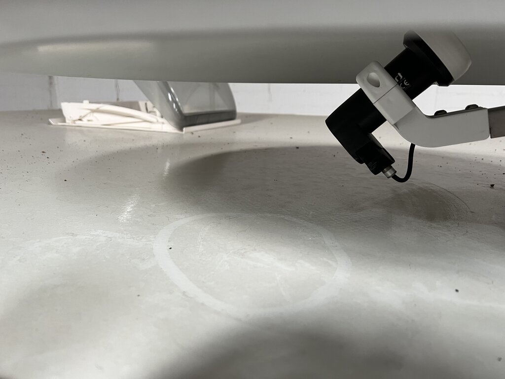

auf-reisen
Beiträge: 682
Wohnort: in der Nähe vom HH
Re: Wlan Antenne - großer Rundstrahler und mini Router
Beitrag von auf-reisen »
Jetzt habe ich das Problem, das die Antenne unter der Sat Schüssel ist.
Das muss ich erstmal klären ob das trotzdem funktionieren würde.
Bei ausgefahrener Schüssel wohl aber wenn sie eingefahren ist ? ]:->
Kai
Lemax
Beiträge: 662
Wohnort: Taunus / Rhein-Main
Beitrag von Lemax »
Der Montageort ist nicht so gut gewählt, auch wenn es aus Sicht des innenliegenden Schranks günstig erscheint, die Antenne dort zu platzieren.
Besser kannst du die Antenne aber nicht vom ungestörten Empfang abschirmen.
Faustregel: die Antenne möglichst hoch auf dem Fahrzeug und möglichst weit entfernt von Aufbauten (Markise, Fenster, Satanlagen, …), also allem, was den Empfang beeinflussen könnte, montieren.
Beste Grüße
Martin
HYMER B-MCT680, MB417_______

Wieso denn? Ist dein Dach komplett voll?
Du könntest die Antenne doch auf ein höhergestelltes Blech kleben und mit einem Kabelschutzrohr arbeiten:
auf-reisen
Beiträge: 682
Schwimmbutz hat geschrieben: Mi 19. Apr 2023, 21:13
Das Dach nicht, aber ich muss ja direkt in das Wohnmobil/ Schrank kommen.
Habe heute nochmal geguckt, und es ist nur hinten über dem Kopfteil im kleinen Hängeschrank möglich.
Aber der Platz ist glaube ich nicht so gut ..... :kgw
Kai
Schwimmbutz
Beiträge: 184
Beitrag von Schwimmbutz »
Deswegen ja ein Kabelkanal/Kabelschutzrohr aufs Dach und dann bis zur Durchführung über deinen Schrank.
auf-reisen
Beiträge: 682
Schwimmbutz hat geschrieben: Mi 19. Apr 2023, 21:21
Ja, dann müsste ich aber eine ganz andere Antenne nehmen.
Kai
Schwimmbutz
Beiträge: 184
Aber die Lösung habe ich doch schon gebracht.
Antenne aufs Blech, unten eine Abzweigdose und dort per Kabelverschraubung raus bis zur Dachdurchführung.
Das Blech wird an festgeklebte Winkel geschraubt. So kannst du die Antenne jederzeit abnehmen und tauschen.
