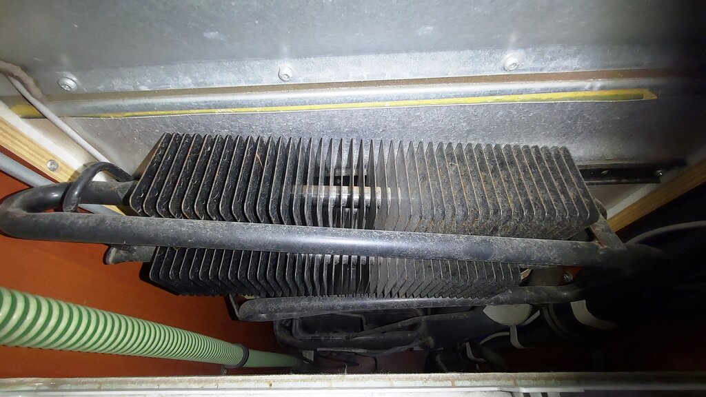

Doraemon hat geschrieben: So 28. Jan 2024, 20:17
Wie man sieht ist der Kaminauslass ca. 20cm unter dem oberen Lüftungsgitter und endet irgendwo im Inneren, wie man als Wohnmobilbauer so etwas konstruieren kann geht in meinem Kopf einfach nicht rein.
Endet bei uns auch in dieser Höhe. Nur ist nach oben ein schräges Blech verbaut. So kann die Wärme nach außen.

biauwe hat geschrieben: So 28. Jan 2024, 20:25
Und wie machst du den Kamin jemals sauber?
Bei dir mag das funktionieren in den nordischen Ländern, ab in Spanien kannst du so ein kühlen mit Gas vergessen.
Ja, ist beim Carver auch so.
Aber, ich hab schon eine Verlängerung dazu gefunden.
- https://shop.sheimen.de/p/abgasrohr-set-kamin-dometic-electrolux-kuehlschrank-1
Wenn ich die dann habe, wird dieser Mangel abgestellt.

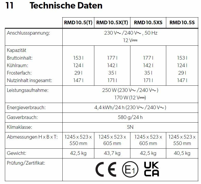

Südschwede hat geschrieben: Mo 29. Jan 2024, 11:40
Wenn man dafür sorgt, das an der 12V Heizpatrone genug Spannung ankommt, kann die Kühlleistung gar nicht schlechter sein als mit der 230V Heizpatrone.
Wenn die Nenneingangsleistung bei 12V gleich groß ist wie die bei 230V , dann stimmt deine Aussage. Oft aber ist die Nenneingangsleistung bei 12V etwas schwächer, dann ist die Kühlleistung nicht exakt die gleiche.
Bei Dometic RM8505 z.B. ist die 230V Eingangsleistung 5 Watt höher. Macht aber den Kohl nicht fett.

Oder deutlich größeren Unterschied...

Billy1707 hat geschrieben: Mo 29. Jan 2024, 14:21
Bei LiFe-Batterien würde ich aber mit 13 V rechnen, dann sieht das ganz anders aus und entspricht eher der Realität !!!

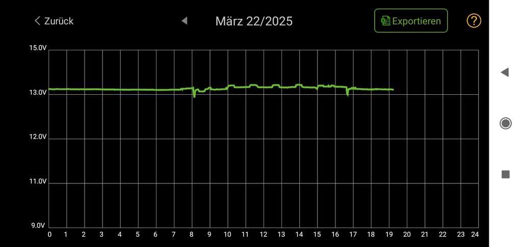

So sieht die Spannungskurve aus, wenn wann 12V benutzt.
Wird die Kühlung unterbrochen, steigt die Akkuspannung leicht an, 8.00 bis 17.00 Uhr.

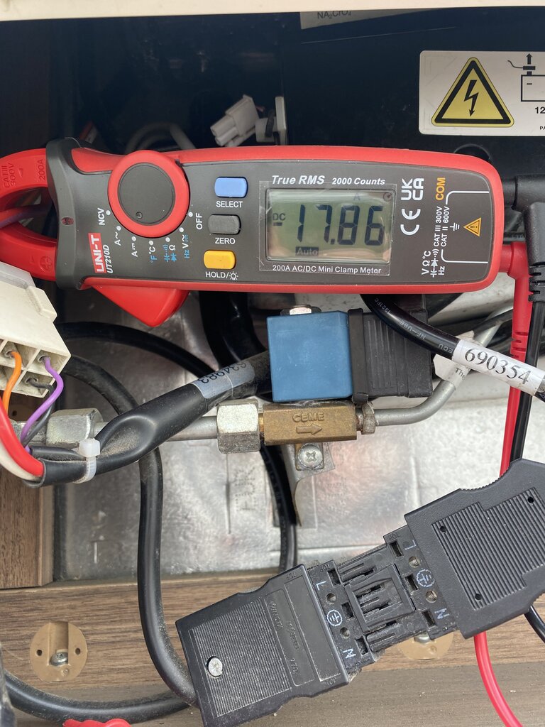

Ich habe am WE die Funktion Kühlschrank im Stand auf 12 Volt getestet. Der KS lief ca 8 Stunden auf 12 V, die Temperatur ist nicht angestiegen, obwohl er auch zwischendurch mal geöffnet wurde.
Es ist ja jetzt kein Hochsommer, aber ich bin zufrieden mit dem Ergebnis. Der KS regelt auch über 12 V bzw schaltet ab. Auch stimmt die Leistung, am KS-Anschluss hat er fast
18 A.
Ob es nun Sinn macht, muss jeder für sich selbst entscheiden. Bei Stromüberschusss (Solar), Fährüberfahrten usw ist es brauchbar. Daher auch nur manuelle Schaltung.
