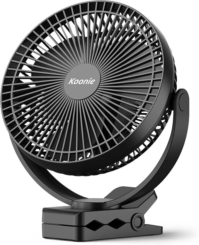

Servus,
wir haben für Notfälle so einen Ventilator dabei
Kabellos, zum Klemmen oder stellen und kannst bei Bedarf auch mit nach draußen nehmen...
Grüße, Günter

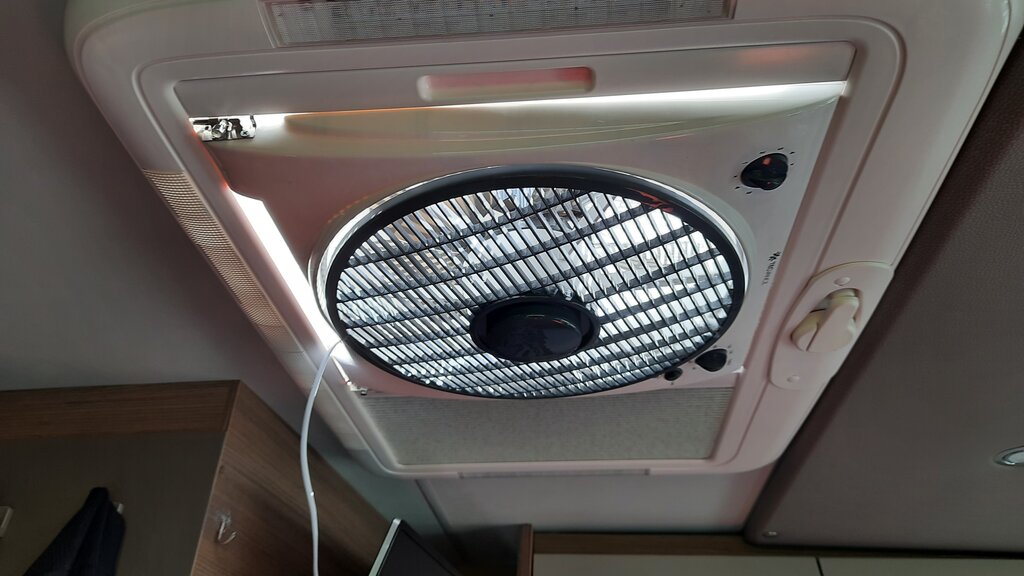

Noch günstiger ist ein 230V Ventilator, der exakt in das Grosse Heki passt, der muss aber "händich" umgedreht werden. Ich habe diesen...
https://www.amazon.de/dp/B0798D447H?th=1
Genau so schaut das auch bei mir aus, je nachdem was nötig ist einfach drehen passt perfekt.
