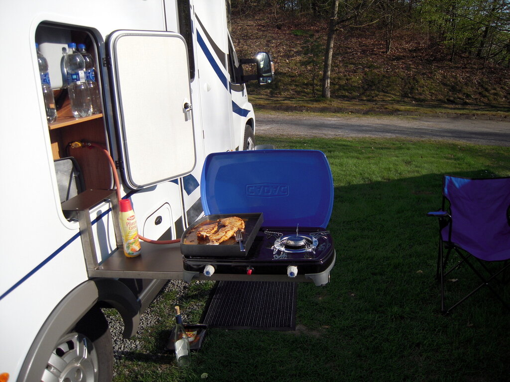

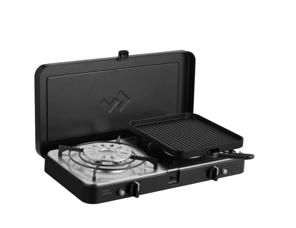

Der Cadac ist ja mehr ein Gaskocher, mit aufgesetzter Grillplatte, wo zudem der Deckel Richtung Aufbau aufgeklappt ist und vor Abstahlung in dieser Richtung schützt.
Ist gedacht als Ersatz für unseren Weber Grill - zu groß - zu schwer und zu viel Dreck.
Der hier, aber mit großer Grillplatte.
Nachtrag: Ich habe Airlineschienen in der Garage verklebt, die halten ohne Ende, da sind Kisten mit verspannt und auch meine Sandbretter.

Gute Idee, über die ich auch manchmal nachdenke.Weitreisender hat geschrieben: Mi 4. Mär 2026, 11:13Nein, nicht AN der Türe, daneben, unter dem KüchenfensterIch will die Airlineschienen aufkleben und dann einfach eine Arbeitsfläche anklicken.
Ich kenn das Prinzip von den Overlander Fahrzeugen so Toyotas etc, die kochen ja fast alle draußen.
Bei mir ist da auch noch die 220 V Steckdose, wo ich meine Induktionsplatte immer anstecke.
Ich werde verfolgen.

Wir hatten uns mal so eine Konstruktion zum Einhängen gebaut, funktionierte super,
allerdings war die Wohnmobilwand anschließend durch Fetspritzer und Staub immer schmutzig,
also haben wir die Konstruktion beerdigt und Grillen oder Kochen nur noch auf einem kleinen Beistelltisch mit mindestens 1 Meter Entfernung zum Mobil.
Dann bleibt alles sauber
