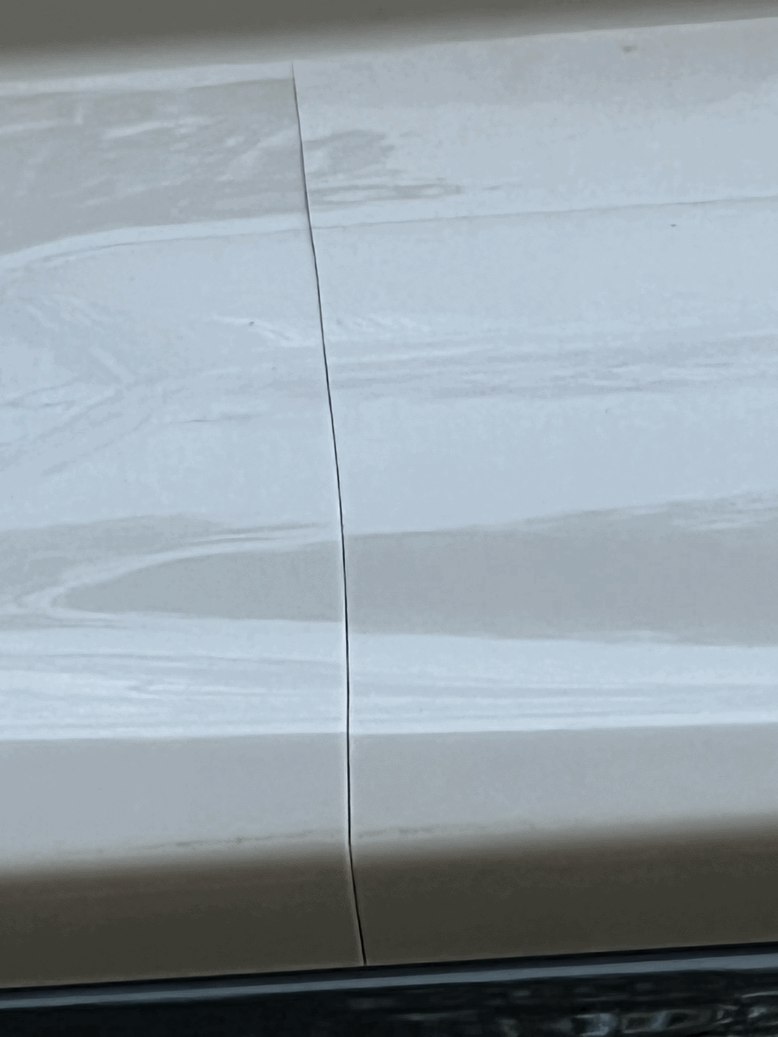

JoseSHS hat geschrieben: Fr 10. Jun 2022, 23:28
M846 hat geschrieben: Fr 10. Jun 2022, 22:17
Jetzt geht es schon mit Anwalt los.
Es sind nur Risse an Kunststoffteilen die andere Teile verdecken sollen.
Die Seitenschweller sind auch nicht tragend.
Es sind Teile die beim leichten Schaden schnell getauscht werden können.
Sind das an der oberen Ecke überhaupt Risse? Sind fast nach Kratzer aus.
Und bei der SML ist ein Riss, weil die Lampe zu fest eingebaut wurde.
Das kann ich nur verneinen.
Du fragst im Forum und dann kannst du alles verneinen.
Dann geh sofort zum Anwalt und verklag den Händler, das Werk und alle anderen Beteiligten. *HI*
Bin gespannt was passiert wenn sich die ersten Aufkleber lösen. Und das Problem hat Eura auch.
Was für eine Welt wo man immer gleich Stress machen muss. Es sind keine schlimmen Risse. Das kann man ohne Probleme klären.
Aber alle sind gleich auf Krawall.
Wir hatten viel größere Mängel und nie einen Anwalt in Betracht gezogen. Hinbringen, tauschen lassen, wieder mitnehmen.
Ich kenn Klebetechnik und Automobilbau, musste genug Maschinen entwickeln die auch bei wilden Schwingungen nicht kaputt gehen dürfen.
Da ist man vielleicht ruhiger, weil man den Hintergrund eher sehen kann.
Also lass dich nicht verrückt machen. Die kleinen Mängeln lassen sich klären. Eura hat einen guten Service.
Und natürlich darf das auch 2mal kaputt gehen. Fehler eingrenzen.

Ich möchte noch der Vollständigkeit wegen erwähnen das es meiner Meinung nach nicht nur unbedeutende Teile sind. Kunststoffteile die den Aufbau mit dem Fiat Fahrerhaus verbinden können doch nicht nur Deko Elemente sein, oder?
Die anderen Teile sind tatsächlich "nur" Verkleidungsteile. Ich bin jetzt in der Toskana und habe da noch einen Riss in der Verkleidung am oberen Heck.
Nicht schlimm aber auch nicht schön.
Ach ja....
Natürlich werden wir erst ein Gespräch mit Eura suchen. Sollte dieses in unserem Sinne positiv ausfallen werden wir "natürlich" keinen "Anwalt" einschalten!
Wir lieben dieses Wohnmobil und haben sehr viel Geld für individuelle Einbauten ausgegeben.
Ich habe da noch einmal Fotos angefügt und bitte glaubt mir es sind keine Kratzer !!
Ich habe dies in das Forum gestellt um eventuell jemanden zu finden der da auch Probleme hatte oder hat um von seiner Erfahrung zu profitieren.
Ich möchte damit keinen Streit oder ähnliches entfachen!

Das ist aber schon der Hammer so ein Riss.
So langsam aber sicher tippe ich auf Verwindung der Kabine.
Das Euro eine ganze Zugladung von defekten Plastikteilen bekommen hat - sehr unwahrscheinlich.
Hast du Hubstuetzen?
Kann es sein das die Luftfederung - im Stand beim Ausgleichen - die Kabine verwindet?
Mit Hubstuetzen oder Luftfederung wenn sie auch einseitig arbeitet kann man schnell das Chassis verwinden.

Nein, ich hab keine Hubstützen und die Luftfederung nutze ich nicht zum ausgleichen. Ich fahre bei ca. 0,7 bar. Da hat sie den besten Komfort.
Lade ich noch das Vorzeit dazu dann bei ca. 0,9 bar. Die 8" sind wohl bei 3,5t sehr großzügig dimensioniert. Hat aber die Fachwerkstatt entschieden und bestellt.

Hallo in die Runde,
Ich habe heute Nachricht vom Händler bekommen:
wir haben heute eine Antwort vom Hersteller Eura Mobil erhalten.
„das Fahrzeug wurde am 08.04.2019 erstzugelassen, die Gewährleistung lief am 09.04.2021ab
Die Herstellergarantie lief am 09.04.2021 ab.
Die nach Ablauf der Herstellergarantie eingereichten GA Anträge wurden bisher allesamt aus Kulanzgründen, ohne
Anerkennung einer Rechtspflicht freigegeben und die Reparaturen in unserer Servicewerkstatt ausgeführt.
Die beiden Fotos, die hier übermittelt wurden zeigen zum einen Riss in der Applikation unterhalb des
Gaskastens und zum anderen lediglich Kratzer an der Applikation hinten links, die sich schon in der
Seitenmarkierungsleuchte zeigen.
Für die neuerlichen Beanstandung- „Riss Applikation Gaskasten“ kann ein Kulanz Antrag gestellt werden,
dieser wird entsprechend geprüft und entschieden.
Erst im Anschluss an die Entscheidung kann ein Werkstatttermin abgesprochen werden.
Als mögliche Ursache für die Risse Applikation Gaskasten kommen z.B. lösungsmittelhaltige Reiniger in Frage.“
Den Kulanzantrag haben wir nun gestellt.
Ich muss dazu sagen das die Fotos der Ecke nicht so gut geworden sind. Es sind aber definitiv keine Kratzer !

JoseSHS hat geschrieben: Fr 17. Jun 2022, 20:59
Erste Frage meinerseits wie wurde das Fahrzeug bisher gereinigt an diesen Stellen.
Ich nehme bei meinem nur Wasser mit z.B. Lavendelreiniger von Frosch - was schaerferes kommt bei mir nicht ran.
Schwarze Streifen entferne ich mit Ballistol oder mit dem Autowachs das ich habe.
Dampfstrahler auch nicht - auch das kann ich mir vorstellen kann Risse verursachen wenn der heisse Strahl auf eine Stelle kommt und der Rest des Bauteils noch kalt ist.
Kaercher gibts bei mir nur im absoluten Schongang.

JoseSHS hat geschrieben: Di 14. Jun 2022, 21:47
Super Riss oder eine Fuge?
Re: Risse in äußeren Verkleidungsteilen aus Kunststoff
#58
biauwe hat geschrieben: Fr 17. Jun 2022, 22:07
oder eine Fuge?
Das dachte ich auch sofort - der "Riss" ist so unglaublich sauber und gleichmaessig.
